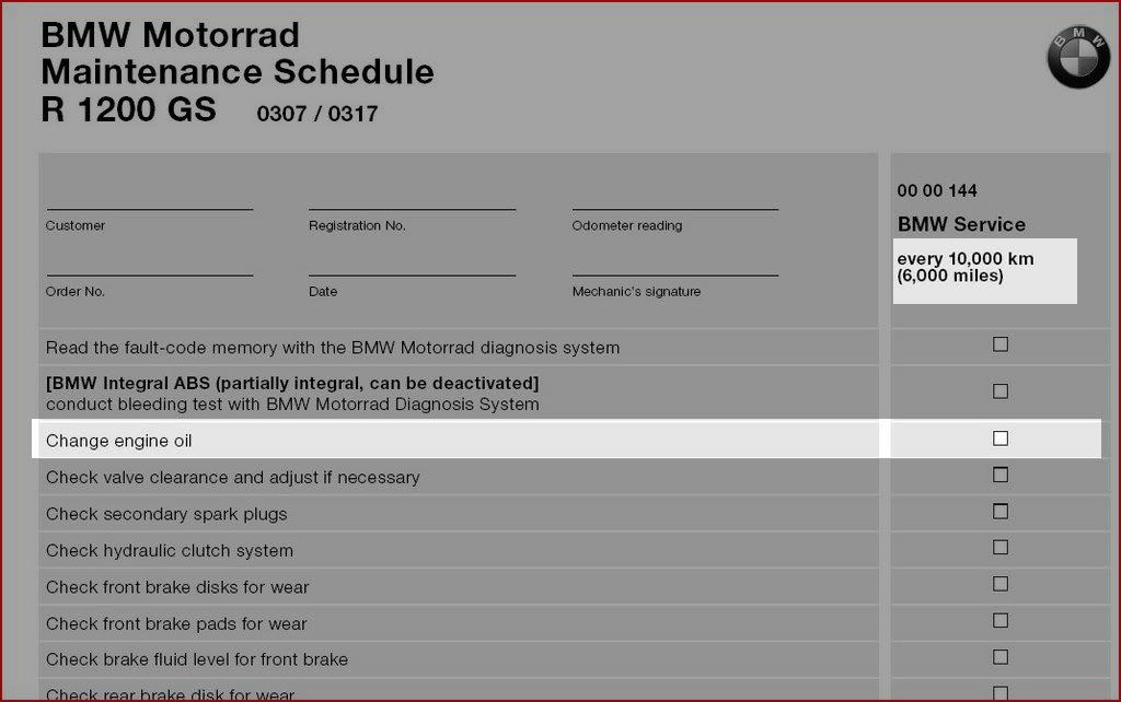

Εκτός από τους διαφορετικούς τύπους λαδιού (κεφ. 10, σελ. 151) που αλλού στο "f@cking manual" όπως λες, είδες γραμμένα τα άλλα περί χωρών, συνθηκών λειτουργίας του κινητήρα, χιλιόμετρα μπορεί και συνηθειών του αναβάτη; :)
Το maintenance schedule πάντως είναι σαφέστατο και δεν αφήνει καμμία παρερμηνεία. Είτε στη Λιβύη είσαι είτε στη Σουηδία. Αλλιώς σε όλον τον υπόλοιπο τον κόσμο που αλλάζουν λάδια κάθε 10.000χλμ στις GS θα είχαν πάρει τους κινητήρες στα χέρια...;)
Η απάντηση στο ερώτημά σου βρίσκεται στη σελίδα 150 κάτω κάτω.
http://i982.photobucket.com/albums/a...a2/10000km.jpg

Φίλε Αντώνη, μαζί μιλάμε, αλλά προφανώς χώρια καταλαβαινόμαστε!
Είμαι εμφανίσιμη σε σένα η σελίδα 144 του maintenance manual που ανέβασα; Βλέπεις ότι μιλάει για "σέρβις ανά 10.000χλμ";
Είναι κατανοητό ότι η αλλαγή λαδιών γίνεται όταν συμπληρωθούν τα χιλιόμετρα ή ο χρόνος που ορίζει ο κατασκευαστής; "Όποιο έρθει πρώτο";
Στο παρόν ποστ όλοι μιλάνε για διανυθέντα χιλιόμετρα. Το ετήσιο σέρβις που παραπέμπει η σελίδα 155 που ανέβασες εσύ, τι σχέση έχει με τα διανυθέντα χιλιόμετρα και γιατί ψάχνεις εκεί να βρεις χιλιόμετρα; Είναι κατανοητός ο όρος "Annual Inspection";;;:confused:
Πόσο πιο ξεκάθαρο θα μπορούσε ο Γερμανός κατασκευαστής να στο κάνει; "Αλλαγή κάθε 10.000χλμ ή κάθε έτος". Ούτε για αερόψυκτους σου μιλάει, ούτε για αεροελαιόψυκτους (που είναι η GS) ούτε για υδρόψυκτους, ούτε καν σου συσχετίζει τον τρόπο ψύξης του κινητήρα με την συχνότητα αλλαγής λαδιών. Ούτε καν σου μιλάει για το σε ποια θερμοκρασία τη λειτουργείς. :confused:
