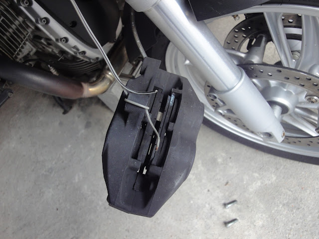

Ξεκιναμε λοιπον τοποθετοντας τη μοτοσυκλετα στον ορθοστατη... ο διακοπτης της μοτοσυκλετας ειναι στο OFF …

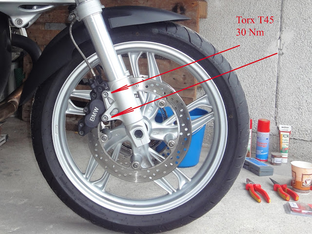

…σκυβουμε κατα αρχην στην αριστερη μερια του μπροστα τροχου και ελευθερωνουμε με το χερι μας τα 1 ή 2 κλιπσακια που κρατανε το καλωδιο του ABS σένσορα μαζι με το σωληνα των υγρων φρενων πανω στη δαγκανα ...
http://2.bp.blogspot.com/-DcLVvmjnCL...2929+Kopie.jpg
http://1.bp.blogspot.com/-NmuynTV9MY...2927+Kopie.jpg
...πιανουμε την καστάνια και με το καρυδακι Torx T45 και ξεβιδωνουμε τις 2 βιδες που κρατανε τη μια δαγκάνα πανω στο καλαμι ....

...μετα την δένουμε με ενα λαστιχο προσεχτικα καπου πανω στο τιμονι για να μην διπλωσει το σωληνακι των φρενων ή κρεμαστει ζοριζοντας τις συνδεσεις ....συνεχιζουμε με τον ιδιο τροπο και απ την αλλη πλευρα στο αλλο δαγκάνα των φρενων ...

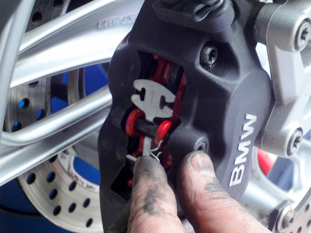

... πιανουμε στο χερι την μια δαγκανα και με ενα μυτοτσίμπιδο τραβαμε την ασφαλια που κραταει τον πίρο ....
... με ενα αλενακι Torx T30 ξεβιδωνουμε τον πίρο....
... το ελατηριο , που κραταει τα τακακια στη θεση τους, εναι πλεον ελευθερο και με το χερι μας βγαζουμε τα φαγωμενα τακακια απ τη δαγκάνα.

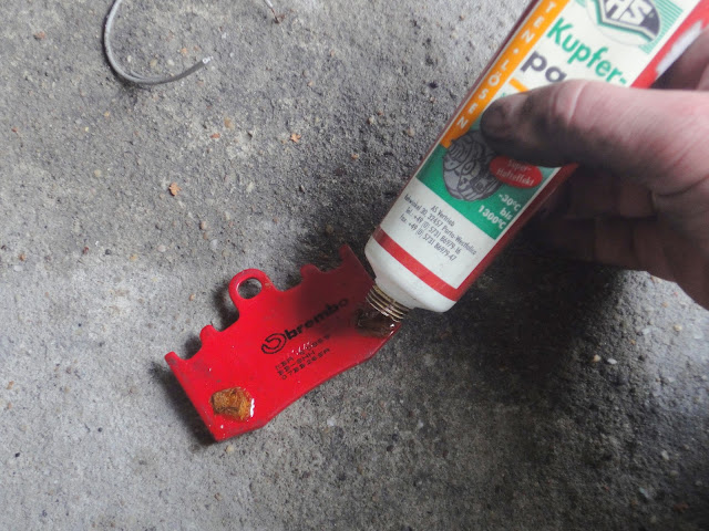

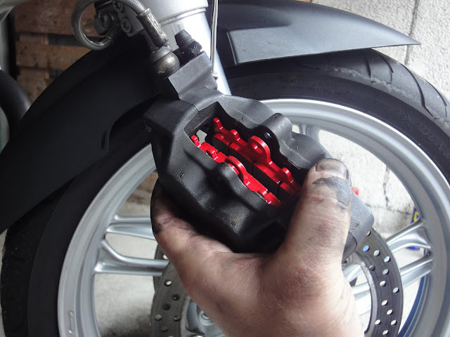

...και αφου πασαλιψουμε με λιγη παστα χαλκου την πισω μερος απ τα τακακια (... βοηθαει στο να μην ταλαντευονται κατα το φρεναρισμα και τριζουν τα φρενα ) .. περνάμε τα νεα τακακια στη δαγκανα ....
...κρατωντας τα τακακια με τα δαχτυλα μας στη θεση τους ...περνάμε τη δαγκανα πανω στο δισκοφρενο και βιδωνουμε ,χωρις να σφίξουμε εντελως, τις 2 βιδες του δισκοφρενου στη θεση τους

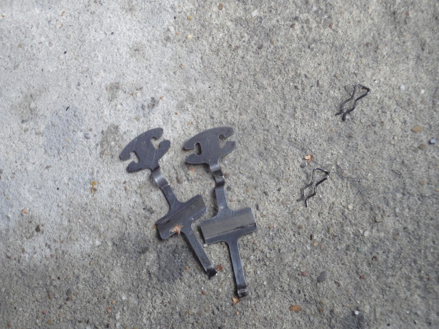

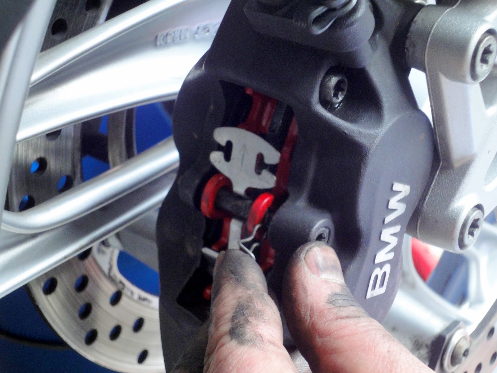

...πιανουμε το ελατηριο στο χερι ...που αφου το χουμε καθαρισει.....παρατηρουμε στην μια ακρη του ενα χαραγμενο βελάκι ....
...το τοποθετουμε λοιπον μεσα στη δαγκανα , σφίγγοντας τα τακακια , με το βελακι να δειχνει προς τα πανω .....
...πατώντας ελαφρα το ελατηριο με το δαχτυλο μας , βιδωνουμε και τον πίρο...
...και με το χερι μας σφηνώνουμε και την ασφαλεια στη θεση της ....

το λοιπον αφου κανουμε ενα τελευταιο οπτικο ελεγχο ...... με την βοηθεια μια καστανιας με δυναμομετρο σφίγγουμε παλι τις 2 βιδες της δαγκανας με 30 Nm .
...και εχουμε τελειωσει!
