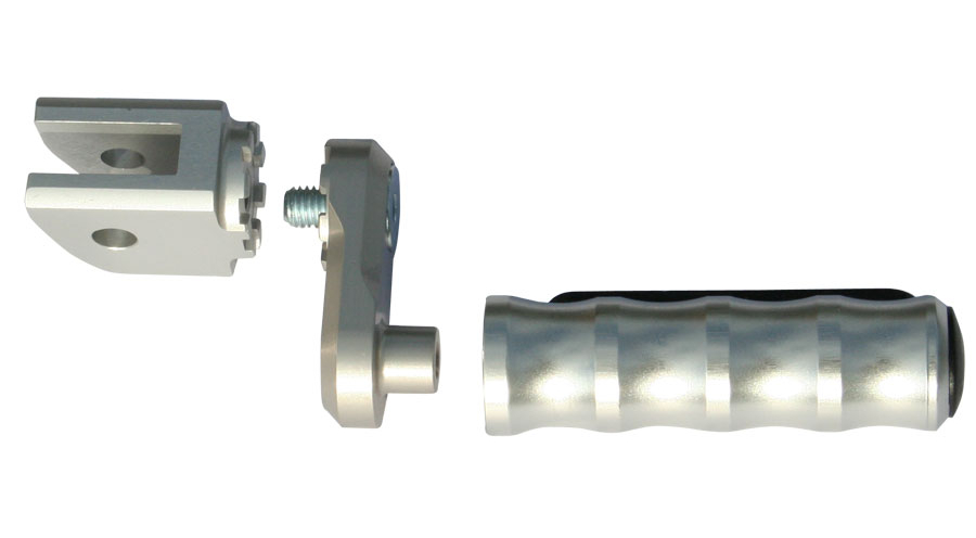

Λογω υψους, στο χωμα ειναι πολυ δυσκολο να οδηγησω ορθιος.
το ανεβασμα του τιμονιου ειναι κατι που θα γίνει αμεσα, με κατι σαν και αυτο, όμως δεν θα ειναι αρκετο.
Χρειαζομαι να κατεβασω και λίγο τους μασπιέδες.
Εχει αντιμετωπιστει το προβλημα απο κανεναν αλλο φιλο εδω μεσα?
εχω το adv του '08.

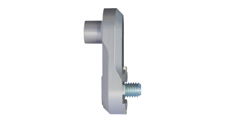

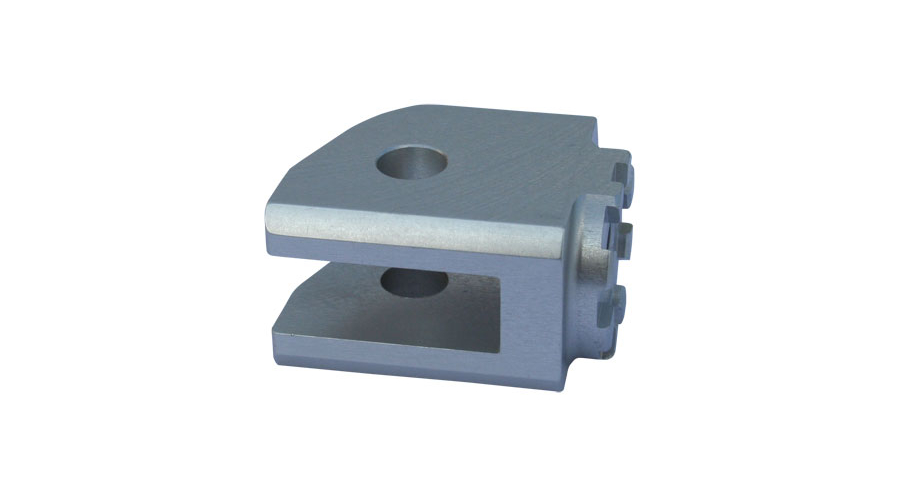

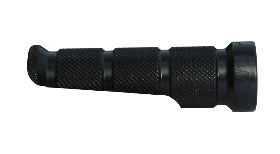

Κατασκευαστης τετοιας μοντιφιάς μου εχει απαντησει ότι τα παρακατω 3 εξαρτηματα ειναι η λυση μου:
τα ενωνεις και έχεις
κατ αρχην, μπαινει αυτο το πραμα στο adv του 08 και μετα ? κατι δεν μου αρεσει στην συνδεσμολογία πανω στην μηχανη...
και τελικά, ο μασπιές ειναι εντελως μαπα για χωματινη χρηση... αλλα είναι μια λύση...
Μηπως εχει βρει κανεις καμια άλλη καλυτερη λυση ?

Θα σου ελεγα να βαλεις μονο τους αποστατες του τιμονιου και μαλιστα εναν-εναν, να δεις πως θα σου ''κατσει''στην οδηγηση και μετα βλεπεις.
Οντως οι μασπιεδες δεν ειναι και οι καλυτεροι για το χωμα και στην λασπη ξεχνα τους.Απο αντοχη δεν ξερω (κυριως σε κανα αλματακι )
Να ξερεις οτι σηκωνοντας το τιμονι για να σε βολεψει οταν εισαι ορθιος, χανεις στα μπασιματα στις στροφες (γιατι δεν φορτιζεται πολυ το μπροστινο συστημα,τινει να συμπεριφερθει σαν τσοπερ)

Και εγώ θα σήκωνα το τιμόνι.Δεν ξέρω αλλά έχω μια ανασφάλεια με άφτερ μαρσπιέδες.Φοβάμαι οτι σε μια στραβή θα μου σπάσουν

με τος παραπανω μαρσπιεδεσς ενα ειναι σιγουρο... θα δυσκολευτεις να σταθεις ορθιος (μικρη επιφανεια)
και οτι αν καταφερεις να σταθεις παραμονευει γλυστραααααααα
