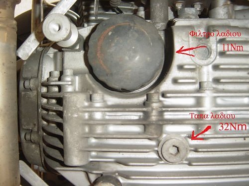

...ξεβιδώνουμε την τάπα εισαγωγής των λαδιών πανω στο δεξί κύλινδρο .....και σπρώχνουμε ενα δοχειο συλλογής των παλιων λαδιων κατω απ τη μοτοσυκλετα! Στη συνεχεια με ενα 8αρη απλο εξαγωνικό καρυδακι( M16 x 1,5) ή ενα τορξ Τ50 και περίσσια προσοχη (..γιατι τα λαδια ακομα καίνε !) βγαζουμε την ταπα του λαδιου !
...αφηνουμε το "μελαχρινο" λαδακι να στραγγίσει και με ενα φιλτροκλειδο ξεβιδωνουμε και το φιλτρο λαδιου , παλι με προσοχη, γιατι περιέχει αρκετο καυτο λαδι μαζι με τα τελευταια υπολείμματα!
...υπομονετικα περιμενουμε την "απόσταξη" και στο ενδιαμεσο πασαλείφουμε με φρεσκο λαδακι την λαστιχενια φλατσα του νεου φιλτρο και καθαρισουμε την ταπα του λαδιου με την φλατσουλα της !
..... βιδωνουμε με 11 Nm (ή με την δυναμη του χεριου μας) το φρεσκο φιλτρο στη θεση του και με 32 Nm σφίγγουμε την ταπα του λαδιου!
