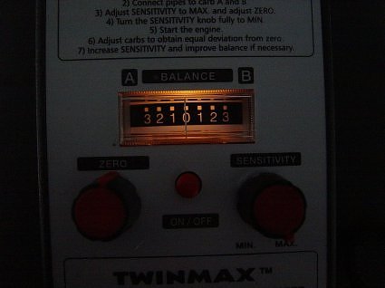

1}...αναβω το Twinmax! 2}...γυριζω τον δεξι ποτενσιόμετρο της "ευαισθησίας"(sensitivity) στο "max"! 3}...και με το αριστερο ποτενσιομετρο "zero" μηδενίζω τον δεικτη του οργανου! 4}....και αφου μηδενισω ,επαναφερω την ευαισθησία στο "min"!
Σε αυτο το σημειο εχω ρυθμισει και το οργανο προς μετρηση!
1}......2}...........
3}...........4}...........
1}....αναβω τον κινητηρα ! 2}...και αν δεν εχω καποιον να με βοηθησει ρυθμιζω το γκαζι με την βοηθεια του Tempomat Cruise Control ! 3}...γυρω στις 4 χιλιαδες στροφες! 4}...και γυρναω σιγα-σιγα το δεξι της ευαισθησίας προς το max για να μεγαλωσω την ενδειξη του οργάνου!
1}...........2}...........
3}........... 4}...........
....και ιδού το αποτελεσμα !!...ο δεξής κυλινδρος (...οπως κάθομαι πανω στη μηχανη)τραβαει περισσοτερο αερα , τραβώντας τον δεικτη του Twinmax κατα 1,8 μοναδες της κλιμακας του προς τα δεξια!

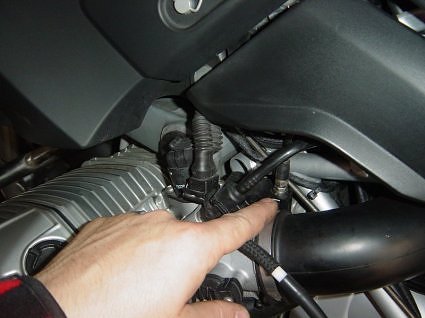

...τωρα αρχιζει η φαση της ρυθμισης που απαιτει και καποια προσοχη !!!...λοιπον προσοχη η μονη ρυθμιση που μπορει να γινει στο R1200GS λογο της ιδιαιτερότητας του οτι το ρελαντι ρυθμιζεται με ενα servo-μηχανισμο αυτοματα ειναι μονο η ρυθμιση της ντιζας!....δηλαδη αυτη που δειχνω με το δαχτυλο!
...απαγορευεται αυστηρα να πειράξεις τις ρυθμισεις του ψεκασμου !!!....αυτες ειναι ρυθμισμενες απ τη μαμα και δεν ειναι για τα χερια μας!
....το λοιπον 2 δεκαρακια γερμανικα κλειδια στο χερι και "βουρ στο ψητο!" ...επεμβαίνουμε μονο στο δεξι κυλινδρο και αφου προσεχτικα λασκάρουμε την κατω 10αρα που κραταει κοντρα και βαλουμε το Twinmax μπροστα μας για να μπορουμε να ελέγχουμε, ..... διορθώνουμε!....... γυριζουμε το πανω 10αρι παξιμάδι παρακολουθοντας την βελονα του Τwinmax μεχρι να μηδενισει!!!!
....μηδενισε !!!...εδω ειμαστε!!!!
....κρατωντας την πανω 10αρακι σταθερα προσεχτικα σφιγγουμε την κοντρα !....ΞΑΝΑΕΛΕΓΧΟΥΜΕ!!!....ΞΑΝΑΕΛΕΓΧΟΥΜΕ!!!!!...ΤΕΛΕΙΩΣΑΜΕ!!!!!!!

.......μετα απο παράκληση φιλου που με προσωπικο μου ζητησε να του περιγραψω ποσο και ποιο παξιμάδι ρύθμισα καθως και ποιο κύλινδρο απ τους δυο ...παραθέτω και την επόμενη φωτο για να γινω πιο συγκεκριμένος και να συμπληρωσει ακομα περισσοτερο το ποστακι!
....οπως αναφερα στο αρχικο ποστακι ...το οργανο εδειξε παραπανω αναρρόφηση αερα στον δεξι κύλινδρο της ταξης του 1,8 της μοναδας του Twinmax...
...και η επέμβαση μου εγινε επίσης στον δεξι κύλινδρο !..πριν βαλω το χερι μου στα παξιμαδια σημάδεψα με ενα ψιλο κοκκινο ανεξίτηλο μαρκαδόρο τις ρυθμίσεις που ειχε απ τη μαμα (...για να ειμαι και σιγουρος οτι σε περιπτωση που κανω καμια "ξερη" να μπορεσω να βαλω ξανα τις αρχικες ρυθμισεις) και μετα την ρυθμιση μου, τράβηξα και μια ψιλή μπλε στο παξιμάδι για τη νεα θεση που εδειχνε το οργανο οτι υπηρχε η απόλυτη, παράλληλη αναρρόφηση και στους 2 κυλίνδρους!
...το κατω παξιμαδι ηταν η κοντρα ....και το πανω της ρύθμισης αυτο που γυρισα με τα δαχτυλα μου προς τα δεξια γυρω στα 4 με 5 χιλιοστα !...η αποσταση φαινεται στη φωτογραφια !!!
