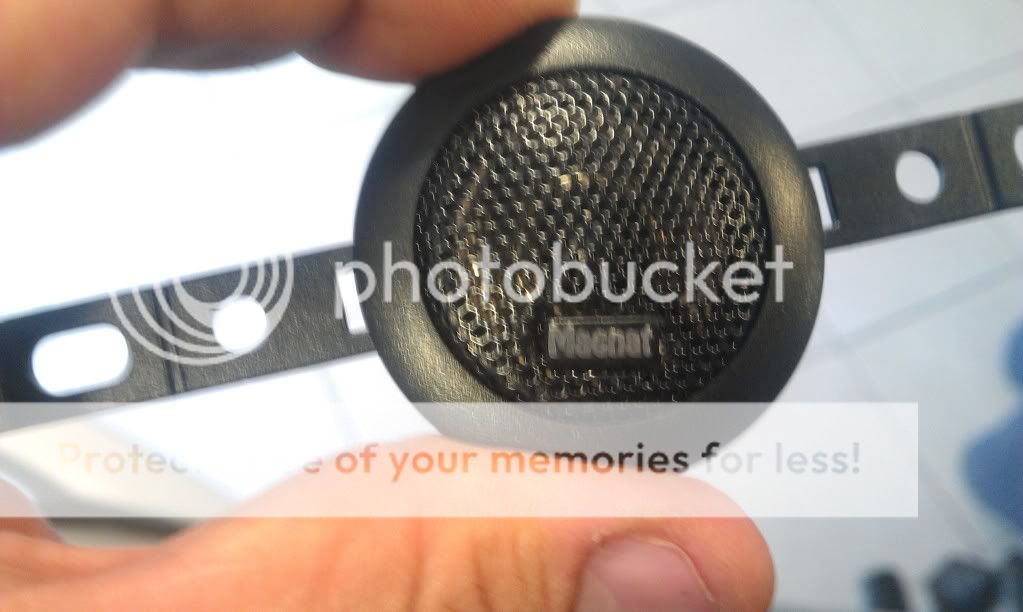

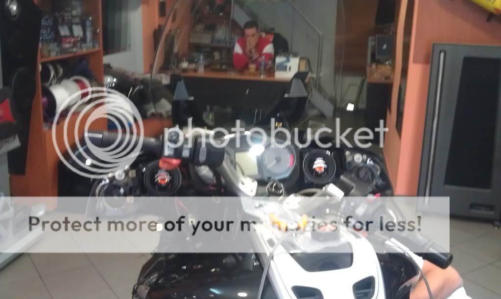

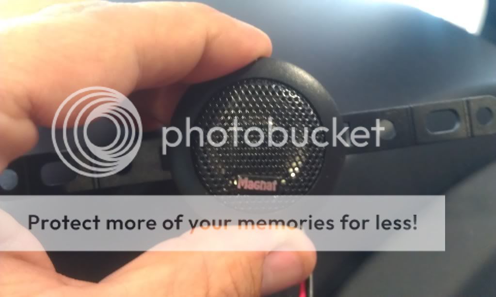

Λοιπόν παιδιά οι σκέψεις που με τριγύριζαν ήταν αρκετές γύρω από το σχέδιο ήχου, αλλά τελικά για πολλούς λόγους κατέληξα στο ότι δεν χρειάζεται ραδιο-cd το RT, αλλά κατι να ακούγεται και να είναι εύκολο στη χρήση.. Αφ'ενός το ραδιο-cd αυτοκινήτου θα μου εξαφάνιζε το ντουλαπάκι για τα γάντια στα δεξιά, αφετέρου είμαι σίγουρος ότι ποτέ δεν θα κουβαλούσα CD μαζί μου για να τα παίξω...
Οπότε κατέληξα στο ότι το μόνο που χρειάζομαι είναι ένα βύσμα jack, που θα παίζει ότι παίζει με jack, απο κινητό, μέχρι Ipod, iphone, και ραδιάκι του 1 ευρώ απο τη λαική με μπαταρία.. Οποτε μου έλειπε μόνο ένας ενισχυτής τον οποίο έβαλα πίσω από τις σέλες, (στην ουρά) εκεί που είναι κι ο συναγερμός,, τον σύνδεσα με τα ηχεία που έβαλα στις θέσεις τους, κι ένα jack βύσμα που έβγαλα στο ντουλαπακι ώστε να αφήνω και τη συσκευούλα αναπαραγωγής εκεί και να κλείνει κιόλας...
Δείτε μερικές φώτος, κι αν μας λείπει κάτι το διορθώνουμε αύριο με το φώς της μέρας...
Α! ξέχασα το σημαντικότερο.... Το κόστος...
350 ευρώπουλα, όλα μαζί.
Τα twiter.

Να ξέρεις οτι τα τάι ράπς που βλέπω στα μεγάφωνα (είναι και λεπτά) σε 6 μήνες-ένα χρόνο θα έχουν καεί και θα σου κρεμέσει το μεγάφωνο. Να τα αντικαταστήσεις περιοδικά
Το έχω υπ'όψιν ήδη, το μόνο που με καθυσήχασε είναι ότι τα έβαλε διπλά.

Προσοχή εάν ο ενισχυτής είναι αυτοκινήτου, είναι κατασκευασμένοι για να λειτουργούν με πάνω από 50 Ah. Δεν ξέρω τι μπαταρία φοράς αλλά αν είναι περί τα 14 Ah, θα σου δημιουργήσει πρόβλημα. Υπ αυτή την έννοια έκανες πολύ καλά που δεν έβαλες radio-cd αν αυτό που σκόπευες να βάλεις ήταν αυτοκινήτου

Πραγματικά ρουφάνε, μόνο όμως όταν έχουν να κουνήσουν "βαριά" μεγάφωνα και σε καγκουροκαταστάσεις. Στη συγκεκριμένη εγκατάσταση δε νομίζω πως οι καταναλώσεις θα δημιουργήσουν προβλήματα
Επίσης ο κανόνας λέει πως πάντα ο ενισχυτής πρέπει να είναι μεγαλύτερος απ τα ηχεία που οδηγεί, χωρίς αυτό βέβαια να σημαίνει οτι τον δουλεύουμε στα τέρματα.
