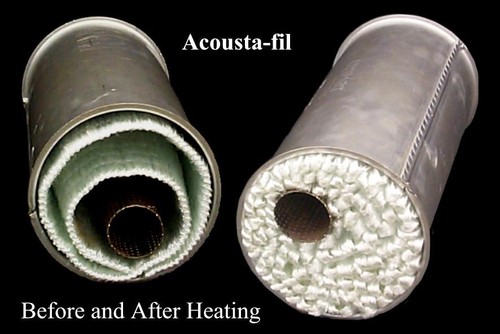

και μας αποκαλύπτεται ο τρυπητός σωλήνας που διασχίζει το τελικό της εξάτμισης διοχετεύει τα καυσαέρια
και περιβάλεται από το ηχομονωτικό υλικό!
Αυτό το υλικό θα αντικαταστήσουμε
Παρατηρήστε ότι περιβάλεται με λεπτό σύρμα, κάτω από αυτό είναι τυλιγμένο άλλο σύρμα σαν αυτό που πλένουμε τα πιάτα και
χρειάζεται προσοχή να μην το τρυπήσουμε η το καταστρέψουμε ...
Τότε θα πρέπει να το αποκατατήσουμε
Στην περίπτωσή μου ήταν σε άψογη κατάσταση και με ικανοποίησε η ποιότητα που είδα..

Το νέο ηχομωνοτικό γέμισμα το έβαλα για να μετρήσω το πλάτος και ήταν μιά χαρά
Είχα αγοράσει δύο τεμάχια στην διάσταση πενήντα πόντους επί ογδόντα πόντους
