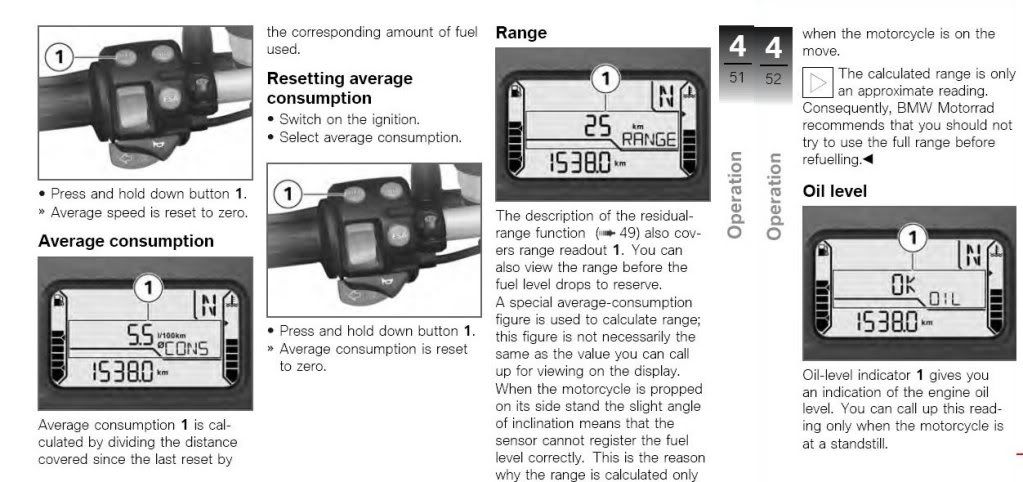

Το οικονομόμετρο, κι ας με διορθώσουν οι ειδικοί μηχανόσαυροι, μετράει κάθε φορά την στιγμιαία κατανάλωση ανάλογα με το πόσο βαρύ χέρι έχουμε πάνω στο γκάζι. Δεν μετράει την μέση κατανάλωση η οποία υπολογίζεται με τον τρόπο που έγραψε ο σοφολογιώτατος Γιώργος (Λίτρα που κάψαμε/συνολικά χιλιόμετρα που διανύσαμε). Για τον ίδιο λόγο επηρεάζεται και η ένδειξη που έχουμε για τα χιλιόμετρα που απομένουν, όταν είμαστε σε ρεζέρβα. Όσο ανοίγεις γκάζι ο υπολογιστής σου δείχνει ότι απομένουν λίγα χιλιόμετρα, όσο το πας ήρεμα τα χιλιόμετρα .. αυξάνουν.

Κραταει ''μεσα'' του προηγουμενες μετρησεις, οποτε οταν θες να πας π.χ. Αθηνα - Ραφηνα, το μηδενιζεις οταν ξεκινας για να σου γραψει σωστες μετρησεις.

Έχει καλή ακρίβεια φίλε μου και να το εμπιστεύεσαι.
Δεν σου δείχνει τη στιγμιαία κατανάλωση, δεν είναι οικονομόμετρο, αλλά σου δείχνει τη μέση κατανάλωση από τη στιγμή που το μηδένισες όπως λέει ο οικονομόσαυρος. Δεν ξέρω αν υπάρχουν οικονομόμετρα σε άλλες μοτοσυκλέτες όπως υπάρχουν σε πολλά αυτοκίνητα.
Αν μόλις το μηδένισες και τραβήξεις κανα-δυο γκαζιές, στα πρώτα μέτρα θα σου δείξει τρελλά νούμερα γιατί μονίμως κάνει τη διαίρεση διανυθέντα χλμ/καταναλωθέν καύσιμο. Όσο πιο πολλά χλμ διανύεις τόσο μεγαλύτερη ακρίβεια έχει στην μέση κατανάλωση της μηχανής σου. Βάση αυτής της κατανάλωσης σου βγάζει και τα εναπομείναναντα χλμ.
Άστο για μερικές χιλιάδες χλμ αμηδένιστο και θα καταλάβεις τι καις.
Καρατσεκαρισμένο για πολλές χιλιάδες χλμ από μένα (+/- 0.1lt) και με μολύβι και χαρτί που σου λέει παραπάνω ο φίλος και μέγας καψούρης της GS, GeorgeP...
Ο πονηρός κατασκευαστής βέβαια έχει προβλέψει και την απίθανη (?) περίπτωση να τσεκάρεις το όργανο, όταν έχεις τη μηχανή στο πλαϊνό σταντ, οπότε σου λέει άλλα αντάλλων!
