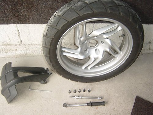

...οχι τοσο για να γλυτωσω τα 30 ευρωπουλα που ζηταει ο λαστιχας της γειτονιας μου αλλα περισοτερο για μια αφορμη να φροντισω λιγο παραπανω την "εκλεκτη της καρδιας μου"(..στα διτροχα ) ....καταπιάστηκα εχθες στο πρωινο μου, να βγαλω τα λαστιχα με τις ζαντες με προσοχη να τις παω να περασω φρεσκα λαστιχακια και με την ευκαιρία να κανω ενα γενικο lifting-cleaning στη γυρω περιοχη!
...στα λαστιχακια, μετα απο ερευνα που εκανα, κατέληξα τελικα στα Continental Trail Attack ...στην σχετικα οικονομικη τιμη των 215 με τα περαστικα (...αλλαγη βαλβιδες, ζυγισμα, βαρακια κτλ.)!
...απλωσα λοιπον τα "κουβαδακια μου" ...πηρα και το καφεδακι στο χερι(...εσπρεσακι αυτη τη φορα!) και αρχισα....

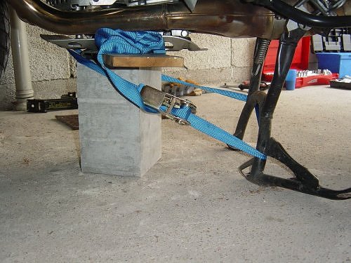

.....βασικα επρεπε να στερεώσω τη μηχανη καπου ψηλα και σταθερα...γιατι εξ αρχης ξερω οτι αν βγαλεις τα λαστιχα και εχεις το GS στον ορθοστατη ...το σιγουρο ειναι οτι θα πέσει προς τα μπροστα με ολα τα καταστρεπτικα αποτελεσματα της πτήσης αυτης !!
...μια σιγουρη λυση και προταση μου αν δεν εχεις την ειδικη ραμπα να σηκώσεις τη μηχανη ειναι η ακολουθη!
...με ενα γρυλο αυτοκινητου και ενω εχεις τη μοτο στον ορθοστατη σηκώνεις ελαφρα λιγο παραπανω και τοποθετεις απο κατω ενα χοντρο τσιμεντολιθο ...ενα μεγαλυτερο ξυλο και πανω ενα κομματι λαστιχο για να ακουμπησει ομαλα οταν βγαλεις το γρύλο!...μετα το δενεις με ενα ζωναρι περνώντας μεσα απ το προστατευτικο το κινητήρα και δενοντας το στο κατω μερος του ορθοστατη !!!
...μιλαμε οτι η μηχανη εχει αραξει σαν τραπεζι και μπορεις να πατας και να τραβας χωρις να κουνιέται ουτε χιλιοστο !!!
επι της ουσιας τωρα!.... στερεώνεις και το τιμονι με ενα γερο "χταποδι" στα ισια του ....μαζευεις τα μανικια σου και περνας γρηγορα στο πισω τροχο που ειναι και εντελως παιχνιδακι να τον αφαιρέσεις!
....ξεβιδωσεις 3 τορξ βιδες βγαζωντας το πισω φτερακι ..και τις 5 βιδες που κραταν τον πισω τροχο ....
....και η μιση δουλια εχει τελειώσει!!!

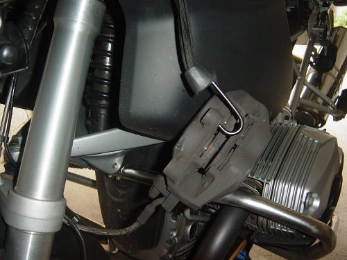

....και μετα απ τα S.O.S. περναμε στα διαδικαστικά !...ξεκουμπωνεις τους 2 μεντεσεδες που στερεώνουν το καλωδιο του αισθητηρα στο σωλήνα απ τα υγρα των φρενων και ξεκινας ξεβιδωνοντας τις 2 βιδες που κραταν τα σαγονια των φρενων πανω στα καλαμια!!.... κρεμας τα σαγωνια ομοιόμορφα και χωρις να κανουν τσακες με την βοηθεια ενος χταποδιου για να μην κρεμονται και ενοχλουν στην συνεχεια!

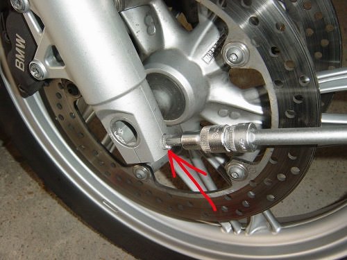

...ο δρομος ειναι ανοιχτος και με ενα τορξ καρυδάκι ξεσφιγγεις 2 ολοκληρες στροφες την βιδα στα πλαγια του δεξιου καλαμιου που λειτουργει σαν ασφάλεια για τον κεντρικο πιρο της ζαντας!

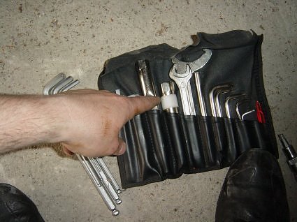

...μετα χρησιμοποιείς το ειδικο εργαλείο που υπαρχει στο μαμισιο τσαντακι κατω απ τη σελα !.....στερεώνεις ενα 17αρι καρυδάκι στη ακρη και το προσαρμόζεις στη καστάνια !!!...ξεσφυγγεις μεχρι να βγει ολοκληρος ο πιρος !
τραβας το πιρο και (...με προσοχη οπως ειπα παραπανω τον αισθητήρα του ABS )βγαζεις τη ροδα!!!!
