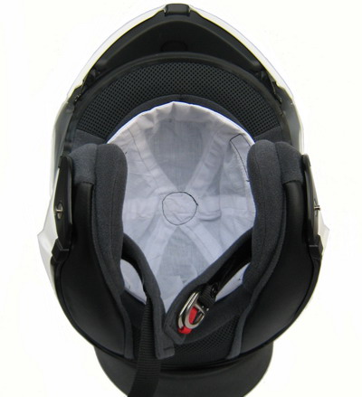

Η μαμακία είναι ότι στο XR1000 πού έχω αφαιρούνται μόνο τα "μάγουλα", οπότε τι κάνουμε εκεί? Η λύση όλου του κράνους μέσα σε κουβά με τρομάζει λίγο, οπότε έχω καταφύγει στα ειδικά σπέυ που κυκλοφορούν αλλά κι αυτά έχω την εντύπωση ότι μάλλον φρου-φρού κι αρώματα είναι....
(εδώ αναπολώ καμιά φορά το προηγούμενο Arai μου που έβγαιναν τα πάντα...)
Πως πλένω την μη αφαιρούμενη επένδυση ?

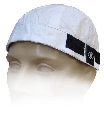

Αρχική Δημοσίευση από vellos Εμφάνιση μηνυμάτων
Ευχαριστώ φίλος, αλλά δεν ανάβεις περισότερο ;;;;;
Τα σκουφάκια αυτά συνήθως είναι από βαμβακερή ύφανση με αρκετά αραιή πλέξη ώστε να διαπερνά ο αέρας
