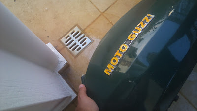

το ρεζερβουάρ σε αυτές τις φωτό έχει ήδη δεχτεί τις περιποιήσεις μου, πάνω από 2-3 φορές
η σκουριά που έβγαινε κάθε φορά ήταν της τάξης ενός γεμάτου κουταλιού του γλυκού, που μόνο γλύκα δεν προκαλούσε στη θέα
εδώ το πλένω διεξοδικά με νερό, το αδειάζω και το νερό βγαίνει πορτοκαλί, σημάδι πως η οξείδωση καλά κρατεί

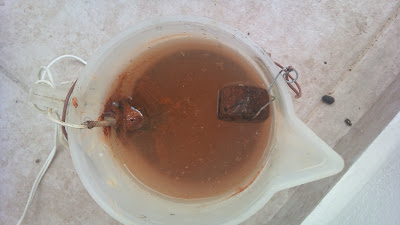

αφού τα ρουμπινέτα βούλωναν κάθε τρείς και λίγο από τη σκουριά είπα να αφαιρέσω όση σκουριά περισσότερη μπορούσα, πριν καταπιαστώ με την πλαστικοποίηση
μια μπαταρία μοτοσυκλέτας συνδεδεμένη στον έξυπνο φορτιστή μου και καλώδια 1.5mm σε συνδιασμό με σόδα μαγειρική προσπάθησαν για 6 μέρες να μεταλλοποιήσουν όση σκουριά έβλεπε το διάλυμα
ο αρνητικός πόλος συνδέθηκε με το ρεζερβουάρ εξωτερικά, σε κάποιο καλό σώμα, όπως οι βίδες του καπακιού του και το θετικό ηλεκτρόδιο προσεκτικά για να μην ακουμπήσει στο σώμα και γίνει βραχυκύκλωμα, ακουμπούσε διαρκώς σε έναχωνί βυθισμένο στο διάλυμα μαγειρικής σόδας και ζεστού νερού
το ζεστό νερό ήταν για να επιταχυνεί η διαδικασία της ηλεκτρόλυσης, αλλά από ένα σημείο και μετά δεν με ένοιαζε , γιατί η όλη διαδικασία έλαβε μέρος στο μπαλκόνι μου και εν μέσω καλοκαιριού, οι θερμοκρασίες για την ηλεκτρόλυση ήταν επαρκέστατες
η αναλογία σόδας και νερού ήταν εμπειρική, μέχρι να αρχίσω να βλέπω φυσαλλίδες και σκουριά να επιπλέει, πράγμα το οποίο σήμαινε πως για το 16λίτρων ρεζερβουάρ μου 2 κουταλιές σόδας ήταν επαρκείς
η διαδικασία σταματούσε κάθε απόγευμα, που τσέκαρα την κατάσταση του ηλεκτροδίου ανόδου, που στην προκειμένη περίπτωση ήταν μια Μ16 βίδα, ενώ στην πορεία χρησιμοποίησα αρκετούς γάντζους , οι οποίοι μέσα σε μια μέρα έλυωναν
καλό είναι να χρησιμοποιηθεί για την διαδικασία της ηλεκτρόλυσης σόδα για πλύσιμο, αλλά αυτήν είχα εύκαιρη, αυτή χρησιμοποίησα
το ρεύμα που δεχόταν το διάλυμα στο ρεζερβουάρ ήταν την τάξης των 3.8Α max
το νερό κάθε φορά όταν το άδειαζα ήταν λιγότερο πορτοκαλί μα ποτέ, μέχρι την τελευταία ηλεκτρόλυση δεν καθάρισε
όταν δεν έβγαιναν πλέον μπουρμπουλήθρες, σήμανε το τέλος αυτού του με΄ρους της διαδικασίας και την αρχή του επόμενου, που ήταν η αφαίρεση της μλκοειδούς πλαστκοποίησης που έκανε ένας άχρηστος, που ήθελε να λέγεται επαγγελματίας

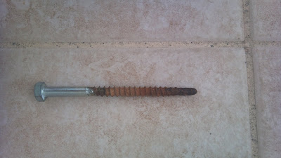

εδώ βλέπουμε ένα παράλληλο πειραματάκι ηλεκτρόλυσης που έτρεχα, με την βοήθεια ενός τροφοδοτικού-μετασχηματιστή 9V, σε ένα σκουριασμένο παξιμάδι του σιδηροδρομικού δικτύου, που μου έδινε στοιχεία για το τι περίπου συνέβαινε παράλληλα μέσα στο ρεζερβουάρ
μπορείτε να δείτε πόσο φαγωμένη είναι η βίδα που μέχρι πρότινος ήταν πεντακάθαρη και λαμπερή
αυτή είναι η θυσία του ηλεκτροδίου ανόδου!

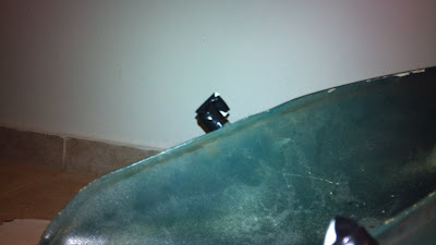

αυτός είναι ο τρόπος που έκλεισα τις τρύπες από τα ρουμπνέτα, χρησιμοποιώντας την ενισχυμένη ταινία που θα την βρείτε σε καταστήματα με εργαλεία, χρώματα και σιδηρικά, ονομάζεται duct tape και φέρει γάζα ενσωματωμένη στο πλαστικό της φίλμ
σε όλη την διαδικασία του καθαρισμού και των βαρέων χημικών που χρησιμοποίησα, δεν έπαθε το παραμικρό

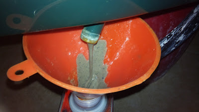

η πατσά από μέσα βγαίνει σαν την τελευταία φωτό
βάζουμε σκέτο white spirit ή διαλυτικό νίτρου και κουνάμε εντόνως για αρκετή ώρα
