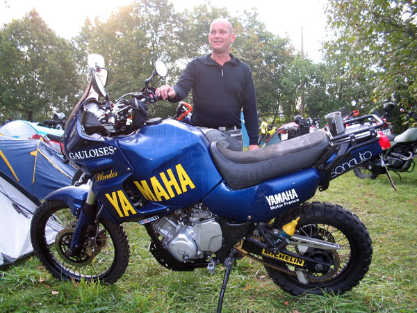

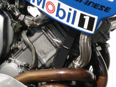

Thönnie mit seiner SONAUTO XTZ 750 R
Die schönste XTZ 750 Super TÉNÉRÉ, die ich je gesehen habe- und ich habe wahrlich viele gesehen. Im SONAUTO Design mit schönen liebevollen Veränderungen und spez. Umbauten
Der originale XTZ 750 Motor hat bereits über 17000 km auf dem Buckel- völlig problemlos. Edelstahl Krümmer- Züge doppelt verlegt

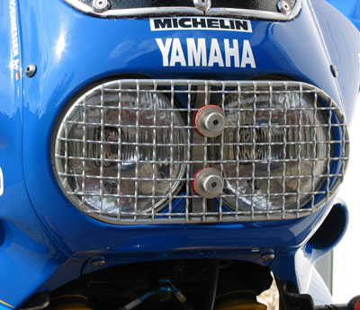

Das kunstvoll befestigte Lampengitter des Doppelscheinwerfers

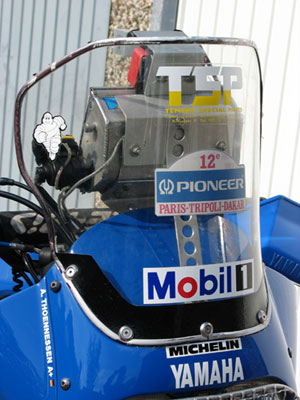

Die Spezialkonstruktion der Spoilerschebe von Thönnies Replica ist begehrt

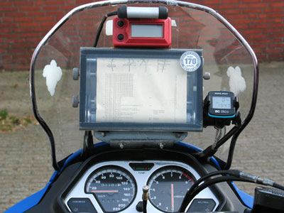

Das Cockpit der XTZ mit elektr.Roadbook, ICO und Digitaltacho- Fahreransicht

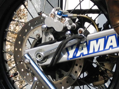

Hinterrad mit Stahlflex Bremsleitung und dauerhaft befestigtem Montageschlüssel

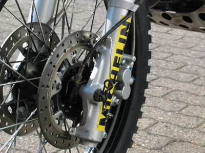

Vorderrad mit Stahlflex Bremsleitung

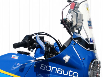

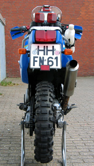

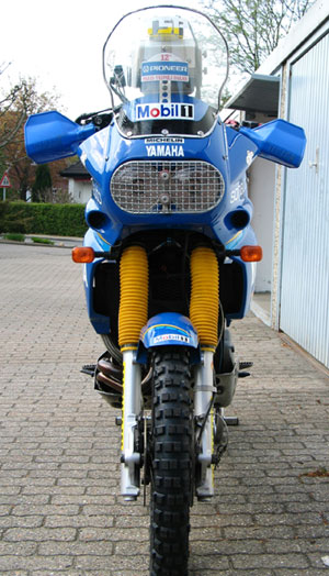

Von vorne und von hinten: Die SONAUTO Replica ist schlank und drahtig- besonders gelungen der schöne ARROW Endtopf
Die selbst gebaute Spoilerscheiben- Instrumentenkombination
