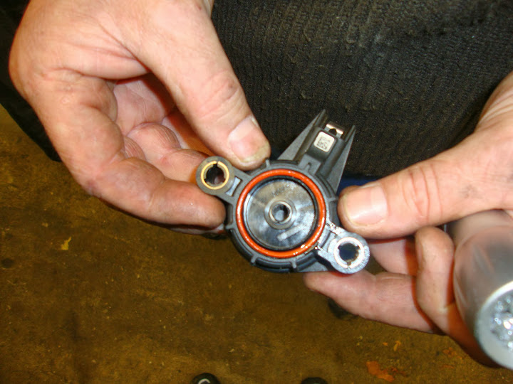

Προεπιλογή H ενδειξη Νεκρα "Ν",ειναι...νεκρα!
Παιδες,τα φωτα σας!
Η ενδειξη στο ταμπλω των ταχυτητων που δειχνει το πρασινο"Ν" οταν εχουμε νεκρα, μια αναβει δεκα σβηνει.
Και εκτος του οτι ειμαστε νευρικοι,ειμαστε και..ανυπομονοι,ετσι βαριεμαι να ψαχνω σε παλια ποσταρισματα,γιατι δε μπορει ολο και σε καποιον θαχει τυχει παλιοτερα.!
Ετσι λοιπον, help i need your help μην το παρει ο διαολος!
(Υποθετω πως προκειται απλα για κανα καθαρισμα επαφης,αν στο σημειο που ειναι εχω ευκολη προσβαση).

Προεπιλογή Απάντηση: H ενδειξη Νεκρα "Ν",ειναι...νεκρα!
http://www.gsforum.gr/f25/%CE%92%CE%...tml#post102598
Παρακάλα να είναι το φυσάκι, αλλιώς πας πιό μέσα μετά...
το εχω παθει και εγω παλιοτερα φιλε!...ειναι οντως ή το φυσακι ή το ολο εξαρτημα/ποτενσιόμετρο, που δουλια του ειναι να αντιλαμβανετε τις αλλαγες των ταχυτητων ..ποιος ξερει γιατι ?...υγρασια ισως!
βρισκετε πισω απ το κινητηρα και ειναι σχετικα πολυ στριμωγμενο! Στη δικη μου περιπτωση ...εβγαλα σχετικα ευκολα το φυσακι που προαναφερει ο φιλος frits παραπανω , αλλα ενω το έλουσα με σπρει επαφων ..και δομιμαζοντας το παλι επι μια εβδομαδα το φαινομενο συνεχιστηκε! Αναγκαστηκα ετσι να το βγαλω ολοκληρο να δω τι παιζει απο μεσα ! Ειναι σε δυσκολο σημειο και κρατιέται με 2 τορξ βιδες. Για να χωρέσεις εργαλείο εκει μεσα ειναι σπασιμο νευρων . Να μην σου πολυλογώ τι προσπαθησα, στο τελος κατεληξα να κολλησω ενα αλενακι σε μια μικρη βιδα και με λεπτους χειρισμους το βγαλα! Δεν εχει τιποτα περιπλοκο απο μεσα ...ολα μηχανικα φαινονται ...δεν ξερω τι ακριβως ειχε αλλα καθαριζοντας την περιοχη και εσωτερικα με σπρει επαφων και λιγο WD40 ... τελικα μετα την επανασυναρμολογιση ...δουλευε κανονικα!
...καλη τυχη!!!
Μονο μην το αλλαξεις πριν πεθανει τελειως.
Αυτο με τη νεκρα οφειλεται σε προσφατη επαφη με νερα
η ατσαλα χερια που επλεναν εκει γυρω.
Το αλλαξα περυσι με καινουργιο και στις βροχες
η τα γενναια πλυσιματα κανει τα ιδια (οσον αφορα τη νεκρα).
Αν αρχισει να δειχνει τριτη η τιποτα ενω εχεις τεταρτη
ετοιμασου για το 150αρι της αντικαταστασης..
