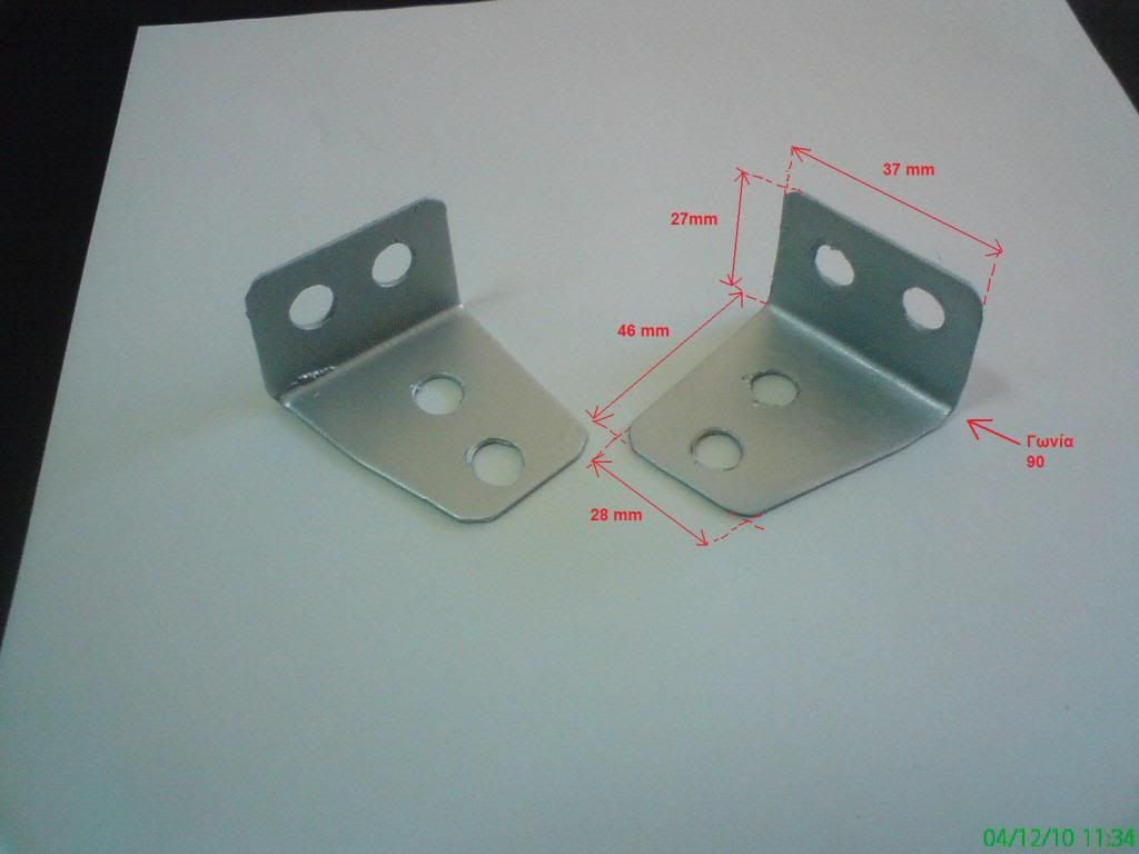

Εδώ και πάρα πολύ καιρό ήθελα να τοποθετήσω προβολάκια στην μηχανή μου F 650 GS 07 αλλά δεν μπορούσα να βρω κάτι οικονομικό το οποίο να με ικανοποιεί και από αισθητικής πλευράς.
Μετά από πολύ ψάξιμο στο internet βρήκα τα κάτωθι (με λάμπα 55Watt H3)
Και σας παρουσιάζω μερικές Φώτο από την όλη διαδικασία τοποθέτησης
Έφτιαξα δύο βάσεις , που κατασκεύασα μονός μου, από ανοξείδωτο αλουμίνιο το οποίο στο τέλος το πέρασα αστάρι και το μετά το έβαψα
Τα τοποθέτησα στο σημείο στήριξης των φλας και πέρασα το καλώδια από μια τρύπα που έκανα όπως φαίνεται στην Φώτο
Την ασφάλεια παροχής ρεύματος στα προβολάκια την έβαλα στο χώρο δί
πλα στην μπαταρία (Φώτο ) το ίδιο και το ρέλε λειτουργιάς
Ρεύμα εντολής για την λειτουργία πήρα με κλέφτη από το καλώδιο που λειτουργεί το μπροστινό φως θέσεως ( το οποίο και ελέγχεται από το κεντρικό διακόπτη της μηχανής)
Τοποθέτησα τον εν λόγο διακόπτη στο τιμόνι
Τοποθέτησα και ένα led σε λευκό χρώμα ( με βάση) για να έχω και οπτική ένδειξη (την μέρα) ότι είναι ανάμενα
Υ.Σ.
1. Τα καλώδια όλα μπήκαν σε θερμοσυστελόμενα μαύρα και ακλούθησαν την όδευση των καλωδίων της μηχανής
2. Επειδή τα καλώδια από τα προβολάκια ήταν κοντά τα μάκρινα και έβ[αλα και φις για ποιο εύκολη αφαιροτοποθέτηση
3. Χρησιμοποίησα α. Καλώδιο παροχής διατομής 2΄5 mm
β. Καλώδιο λειτουργίας διατομής 1,5 mm
γ. Ασφάλεια παροχής 10Α
Και το τελικο αποτέλεσμα έχει ως εξής

Ωραίος, να παίρνουμε ιδέες. Άψογη η περιγραφή και οι φωτογραφίες! Τι πάχος έχουν οι βάσεις;
:sm5:
Το πάχος ειναι 2 mm και οι υπόλοιπες διαστασεις ακολουθούν στην επόμενη φωτογραφια
