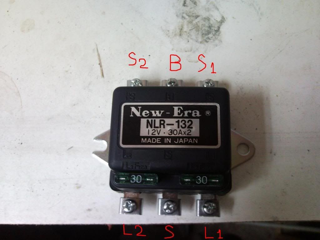

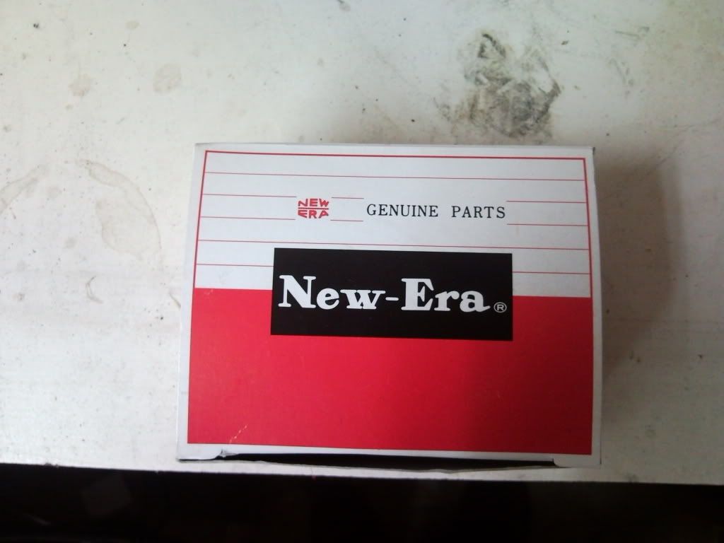

ιδου το μαντζαφλαρι που θα μας λυσει το προβλημα ...

Β = ρευμα
S = γειωση
S1= ρευμα απο την παλια γραμμη μεσαιας σκαλας ( λειτουργει μονο σαν εντολεας )
S2= ρευμα απο την παλια γραμμη μεγαλης σκαλας ( λειτουργει μονο σαν εντολεας )
L1 = γραμμη προς φαναρι μεσαια σκαλα ( καινουργιο ρευμα )
L2 = γραμμη προς φαναρι μεγαλη σκαλα ( καινουργιο ρευμα )

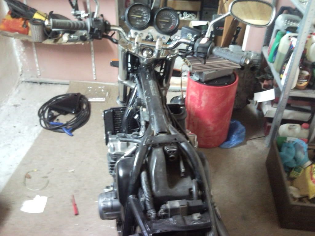

Γδυνουμε την γλυκεια μας ...

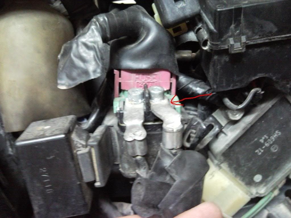

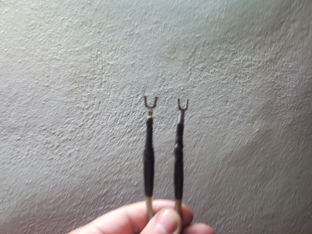

ετοιμαζουμε δυο καλωδια με ακροδεκτες για να παρουμε ρευμα απο την μπαταρια προς τον ενισχυτη και για την γειωση ..

ειναι σημαντικο ο ενισχυτης να ειναι κοντα στην μπαταρια και τα καλωδια που θα χρησιμοποιησουμε να ειναι αρκετα χοντρα και καλης ποιοτητας , ετσι ωστε να περνα ρευμα αερα πατερα ...
Ρευμα μπορουμε να παρουμε απευθειας απο την μπαταρια η απο την κενρικη ασφαλειοθηκη που ειναι στο αριστερο καπακι ....εγω προτιμησα το δευτερο γιατι αν εβαζα το καλωδιο απευθειας στην μπαταρια δεν εκλεινε το καλυμα

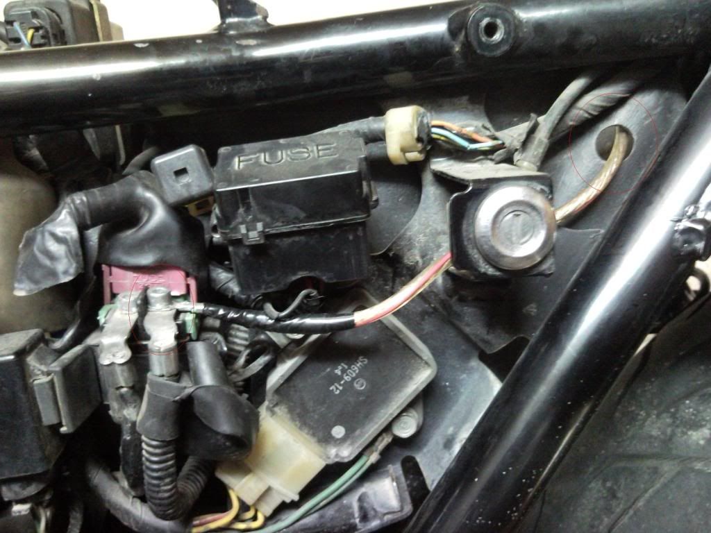

περναμε ωραια ωραια και προσεκτικα το καλωδιο που θα δωσει ρευμα στην συσκευη μας ...

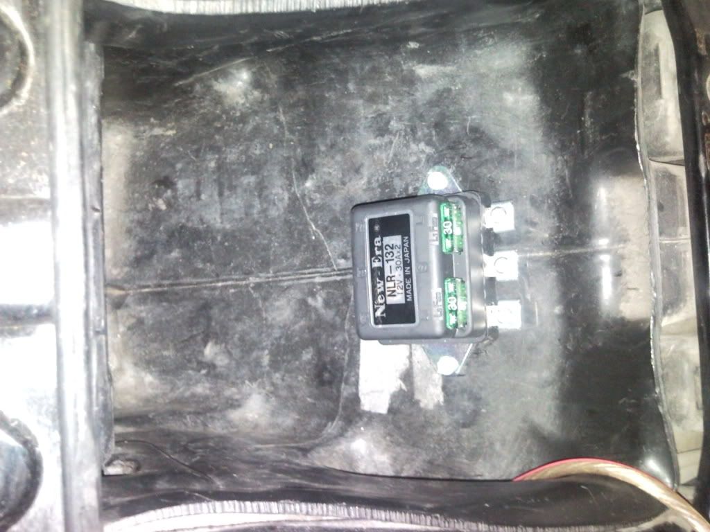

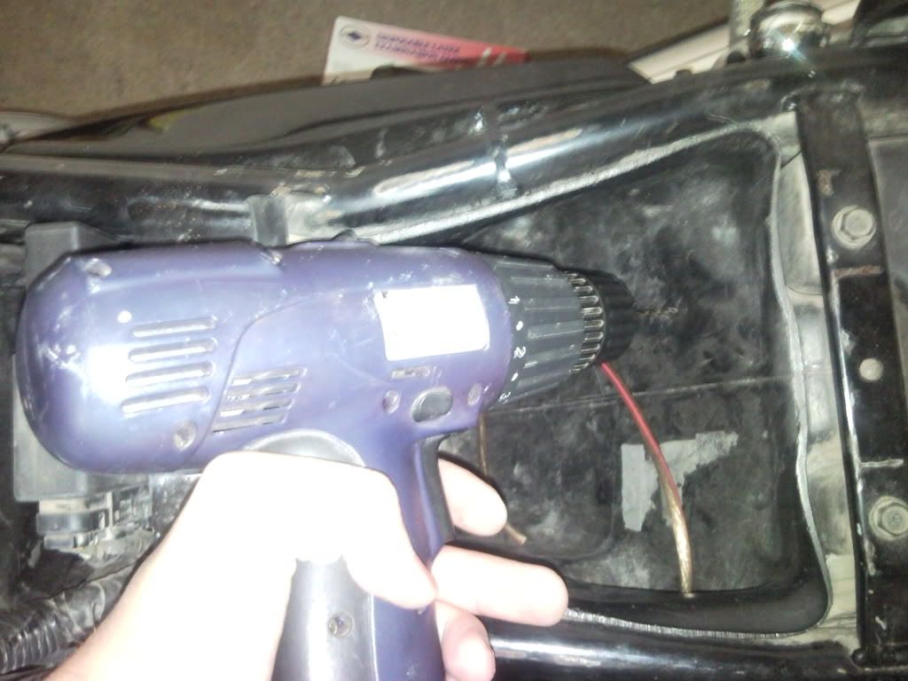

Ανοιγουμε δυο τρυπουλες κατω απο την σελα για να στερεωσουμε τον ενισχυτη ... ( καλο ειναι να μην ερχεται σε επαφη με νερο υπερβολικη ζεστη κλπ ...

Βιδωνουμε τον ενισχυτη στην θεση του ....
