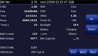

ουπς...ως "δια μαγειας" ή με άλλα λόγια με λιγη βοηθεια(αφου ξεστραβωθηκα)στο διαδικτυο...οι φορτιστές που εχω κανουν ταυτοχρονη φορτιση και πλοηγηση μαζι! Εξηγω πώς γινεται αυτο και πιθανον να βοηθησει και άλλους εαν ερθουν στο ιδιο προβλημα.
ΤΟ ΠΡΟΒΛΗΜΑ:
Ενω λοιπον εισαι στην οθονη απεικονισης Χαρτη με ή χωρις πλοηγηση-δεν παιζει ρόλο-και σου βγαλει ενδειξη χαμηλης μπαταριας,εσυ πας και συνδεεις τον φορτιστη σου(12V ή ρευματος)στη συσκευη σου.Αυτο λοιπον,σε καποιες περιπτωσεις(οπως εμενα),αυτοματως περναει σε κατασταση φορτισης και σε βγαζει εξω απο το Χαρτη ή την πλοηγηση.
Η ΛΥΣΗ:
Πριν ακομα συνδεσουμε το φορτιστη μας,βγαινουμε στο ΚεντρικοΜενου τού Garmin,δηλαδη εδω:
oπου θα προσεξατε οτι πανω πανω στη μπάρα,εχει την ενδειξη της μπαταριας...Εδω ακριβως ειναι το tip .
Παμε λοιπον και παταμε συνεχομενα για 10" πανω στην ενδειξη της μπαταριας και μάς βγαζει σε ενα κρυφο-διαγνωστικο Μενου της συσκευης,δηλαδη ακριβως εδω:
Εδω λοιπον-περα των αλλων χρησιμων στοιχειων που βλεπουμε στο μενου αυτο- μπορουμε να συνδεσουμε ΤΩΡΑ το φορτιστή μας και εν συνεχεια να πατησουμε το κουμπακι στην οθονη "Εξοδο" ή "exit" και ΒΟΥΑΛΑ!!!
Πλεον ξαναγυριζει στο Χαρτη ή στην Πλοηγηση ενω ταυτοχρονα φορτιζει κανονικα και τη συσκευη μας.Αυτο συνεχιζεται επ'αοριστον,μεχρι να σβησουμε εμεις εαν θελησουμε τη συσκευη!
Ελπιζω μεσα απο τις ανησυχιες μου,με τη βοηθεια και τη δικη σας,να βοηθησουμε και οποιον αλλο φιλο εχει το ιδιο θεματακι

Κωστα ωραιο το κρυμμένο μενού που βρήκες, αλλα δεν ειναι αυτή η λύση την ωρα που οδηγείς να πρεπει να μπεις και να πατήσεις τη μπαταρια για 11δευτερολεπτα.
