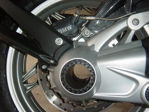

(...απο παλιοτερο ποστακι (27/01/2008)...για να υπαρχουν μαζεμενα και εδω!....
αυτη την Κυριακη ήπια το φρεπεδακι μου, παρεα με μια απ τις μεγαλύτερες απολαυσεις του λιγου ελευθερου χρονου μου !.....
..."ψαχουλεύοντας την μοτοσυκλετα! "
....μετα απο 16.000 χιλιαδες βολτιστικα χιλιομετρακια τα πισω τακακια αντιθετα με τα μπροστα παρεδωσαν το πνεύμα και σταματησαν να δινουν επαρκή τις υπηρεσιες τους ... φωναζοντας μαλιστα χαρακτηριστικα!!!!
...43 ευρουλακια (...χμμ) για να αποκτησω ενα νεο ζε
υγαρι "παστακια" και μια παχεια φραπεδια για να γινει η δουλια απολαυση!!!
..λοιπον ξεκιναω με αναλογες φωτογραφιες για τους φιλους που δεν εχουν δοκιμασει να το κανουν μονοι τους και θα ηθελαν και αυτοι....
.......να γευτούν αυτην την απολαυση!!!
βγαζω λοιπον τις 3 βιδες που κρατανε το πισω φτερακι ...
....και ελευθερωνω την δαγκανα βγαζωντας και τις 2 χοντρες βιδες που την κρατανε πανω στο μπρατσο του διαφορικου...
.....βγαζω την ασφάλεια με ενα μυτοτσιμπιδο και το πίρο (χτυπώντας τον προσεχτικα με ενα σφυρακι) που κραταει τα τακάκια μεσα στη δαγκανα ....
....τραβαω το λοιπον τα φαγωμενα τακακια εξω ...και τι να δω?????? ....το απολυτο "0"
.... τους εχω πιει το αιμα στην κυριολεξια !!!
....οποιος απ σας δει την παραπανω εικονα και στα δικα του τακακια ...μπορει να αυτο-βαφτιστεί "καφρος" και να παει οπως και γω μπροστα σε ενα καθρεπτη και να αρχισει να μουτζωνει με ζήλο το είδωλο μεσα σε αυτον !!!
....στην συνέχεια σπρώχνουμε με τα δάχτυλα τα εμβολα εντελως πισω για να χωρέσουν τα νεα τακακια !(...ακουγεται δυσκολο αλλα ειναι πολυ ευκολο !)....και μετα αρχιζουμε σχολαστικο καθαρισμα με γαργαρο νερακι !...μονο νερακι!!
.....σκουπιστε !........ τελειωσατε !!!!!.....σαν καινουργια!!!!!
...σχολαστικο καθαρισμα και γρασωμα πιρο, ασφαλεια, και βιδες !.....φρεσκα τακακια ανα χείρας και....
...και .....περναμε τα "ζουμερα παστάκια" στη δαγκανα ....
...περναμε τον πιρο με προσοχη η τρυπούλα για την ασφάλεια να ερθει ακριβως στη πανω θεση για να μπορεσουε να την ξαναπερασουμε .....
..περναμε τη δαγκανα σιγα-σιγα πανω στο δισκοφρενο και αρχιζουμε το σφυξιμο...
...τελειώσαμε !!!!!
....τωρα απλα προσοχη σιγα-σιγα βολτιτσα και ομορφα και προσεχτικα φρεναρισματα μεχρι να ξαναστρωσουν τα φρεσκα τακακια και να εχουν την μεγιστη επαφη !!!
....καλα μας και σιγουρα χιλιομετρα φιλαρακια!!!

Τι τακάκια να της βάλουμε;
....φιλε στη αρχη ειχα βαλει τα μαμα της BMW δηλαδη οργανικα της Textar! καλα φρενακια .....αλλα τελικα μετα απο σχεδον 9.000 χιλ. εγιναν "γουλί"..χαχα!
...ετσι την επομενη τα αντικατεστησα με σκληρα μεταλικα Sinter της Brembo και ειμαι μια χαρα!
... ο δισκος φαινεται μια χαρα και τα τακακια εχω περασει τις 10χιλ και φαίνονται ολοζωντανα!...θα δειξει ακομα!
