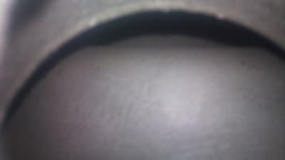

εδώ είναι ηε σωτερική επιφάνεια, αφού έχει περαστεί το αφαιρετικό σκουριάς, έχοντας αφήσει στο μεγαλύτερο μέρος του ρεζερβουάρ ένα μπλέ χρώμα, που λέγαμε προηγουμένως
τυχόν σκουπίδια που θα δείτε στο κάτω μέρος, δεν μας απασχολούν καθόλου, αφού ακόμα δεν έχει γίνει ουσιαστικά καθαρισμος του ρεζερβουάρ
πάντως η υφή του, αν και πορώδης, είναι σε καλύτερη κατάσταση από πρίν και έτσι έχοντας αποκαλύψει τις αδυναμίες του ντενεκέ, μπορεί κάποιος να επιληφθεί του γανώματός του, ακα της πλαστικοποίησής του, αλλά δεν είναι ακόμα η ώρα
σειρά έχει ένα άλλο προιόν της ίδιας εταιρείας, που προωθεί την μεταλλοποίηση-αδρανοποίηση της σκουριάς και την προετοιμασίας σαν primer για το επόμενο στάδιο
