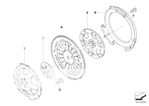

Η Δευτέρα ήρθε νωρίτερα.....
Κοιτάω το τιμολόγιο και μένω μακάκας!!!! Τι είπες τώρα;;;;; Η ημερομηνία έκδοσης του: 18/11/2011 !!!!! Αυριο έχει γενέθλια ο συμπλέκτης μου!!!! Να τα εκατοστήσει....... σε χιλιάδα χιλιομέτρων!!!
Στα σοβαρά τώρα....
"Κόθρος Νικήτας" η εταιρία.
Μητροδώρου 8-10, Αθήνα, ΤΚ 10441, τηλ 2105120895 - 2105146975
Κατεβαίνοντας την Λ.Αθηνών από το Αιγάλεω για το κέντρο, βρίσκουμε την Honda-Σαρακάκης στο δεξί μας χέρι. Στο φανάρι που είναι μπροστά μας, στρίβουμε αριστερά και βρίσκουμε την Μητροδώρου. Μετά το ΤΕΙ, στα αριστερά μας....
Αλλιώς, μόλις κατέβουμε την Γέφυρα Αχιλλέως με πορεία προς Κηφισό, βρίσκουμε στα πρώτα φανάρια την Σπ. Πάτση και στα επόμενα την Μητροδώρου και πάμε δεξία...
Εισάγει διάφορους κατασκευαστές ανταλλακτικά αυτοκινήτων, κυρίως φορτηγών και λεωφορείων. Μια φίρμα από αυτές είναι η SACHS, η κατασκευάστρια του συμπλέκτη μας.
Με εξυπηρέτησε άψογα ο υιός Κόθρος - δεν θυμάμαι το μικρό του... λυπάμαι - ο οποίος τύχαινε να έχει και αυτός GS1200 και δεν ήξερε οτι φοράει Sachs!!!! Που να το φανταστεί ο άνθρωπος, με φορτηγά ασχολιόταν.....
Αυτά που έβγαλα από τον συμπλέκτη μου ήταν Sachs-BMW και είχε κωδικούς και των 2 εταιριών.
Οπότε ψάχνωντας την Sachs, βρήκα τα εξής:
για το Νο1 - "βάση" του συμπλέκτη - της παραπάνω φωτογραφίας:
3032000216 ― Clutch Pressure Plate ― Евродеталь Плюс - автозапчасти, запчасти для автобусов, грузовиков, прицепов
για το Νο2 - πλάκα ενίσχυσης:
3031000048 ― Clutch Pressure Plate ― Евродеталь Плюс - автозапчасти, запчасти для автобусов, грузовиков, прицепов
για το Νο4 - χτένι:
3082000304 ― Clutch Pressure Plate ― Евродеталь Плюс - автозапчасти, запчасти для автобусов, грузовиков, прицепов
για το Νο5 - δίσκος:
1864000236 ― Clutch Disc ― Евродеталь Плюс - автозапчасти, запчасти для автобусов, грузовиков, прицепов
και τέλος για το Νο6 - πλατώ:
Αυτά που άλλαξα ήταν τα Νο4-5-6 με παραγγελία από Sachs και τις βίδες - Νο3, τεμάχια 5 - από την BMW, καθώς τα άλλα είναι ΑΠΙΘΑΝΟ να πάθουν κάτι.
Επειδή αυτοι οι κωδικοί δεν κινούνται στην Ελλάδα, δεν υπάρχουν αποθέματα, οπότε έγινε παραγγελία από εξωτερικό. Μιας και τα μεταφορικά ήταν αρκετά υψηλά για να έρθουν αποκλειστικά για την αφεντιά μου, τα έβαλαν μέσα στην δική τους προγραμματισμένη παραλαβή και δεν πλήρωσα μία..... βέβαια περίμενα 30 μέρες περίπου αλλά δεν επειγόμουν ιδιαίτερα.
Η τιμή των 3 αυτών ανταλλακτικών: 250 ευρώ πληρωτέο!!!!

Μερικά "tips"
- Αλλάζουμε ΟΠΩΣΔΗΠΟΤΕ τις βίδες του συμπλέκτη - μικρό το κόστος, μεγάλη η σημασία... - και ΟΠΩΣΔΗΠΟΤΕ τις σφίγγουμε με ροπόκλειδο με την σωστή δύναμη, πάντα σταυρωτά!!!
- Όταν θα βγει το κάτω τρομπάκι του συμπλέκτη θα βγει ένα αξονάκι - 25 πόντοι περίπου, με το συμπάθιο... - ΠΡΟΣΕΞΤΕ μη χαθεί το τσόχινο δαχτυλίδι που έχει στο κέντρο του!! Δείτε προσεκτικά και στα 2 άκρα του άξονα μήπως έχει γίνει πατούρα. Τότε θέλει άλλαγμα και αυτό (μόνο BMW!!)
- Όταν βγει δίσκος, χτένι κτλ βάλτε τον δίσκο - μόνον του - στον άξονα που βγαίνει από το κιβώτιο ταχυτήτων και δείτε αν το καρέ του δίσκου, με το καρέ του άξονα έχουν τζόγο! Παρατηρήστε καλά το καρέ του άξονα για τυχόν φθορά.... Αν έχει, τότε πάει για άνοιγμα το κιβώτιο και αλλαγή ο πρωτεύον άξονας...... Εγώ, προσωπικά, είχα τέτοιο θέμα και το γνώριζα - ακουστικά έκανε "μπαμ" - αλλά επειδή δεν είχα τον κατάλληλο χώρο και τα εργαλεία έστειλα το κιβώτιο στην Motion&Style για γενικό service και επισκευή. Έτσι έχω και 2 χρόνια εγγύηση για το κιβώτιο.... Αν φτάσει κανείς σε τέτοιο σημείο, που το απεύχομαι, μιλάει για να του πω κανα δυο πράγματα που πρέπει να προσέξει.....
- Είναι ευκαιρία να καθαρίσετε την μίζα, να αλλάξετε τα υγρά φρένων και του συμπλέκτη - τα τελευταία πάρτε τα από την BMW, είναι ειδικού τύπου και δεν είναι ακριβά
Τελευταίο και σημαντικότερο!!!!
Αν κάποιος δεν αντέχει να δει την μηχανή του σε αυτή την κατάσταση................
....ας την παει σε κανένα συνεργείο και να μην ασχοληθεί!!
