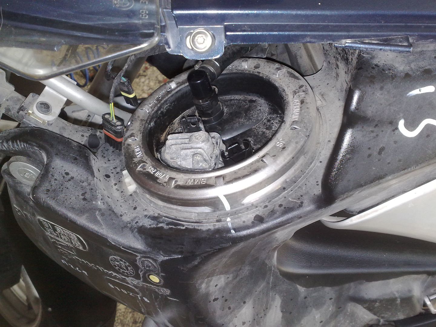

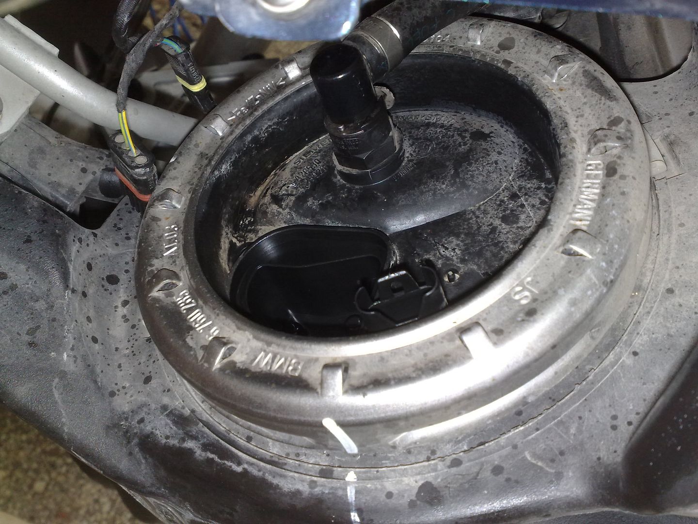

Ας δουμε πρωτα, το πως διορθωθηκε.. (Προσεχτε την κλιση..)

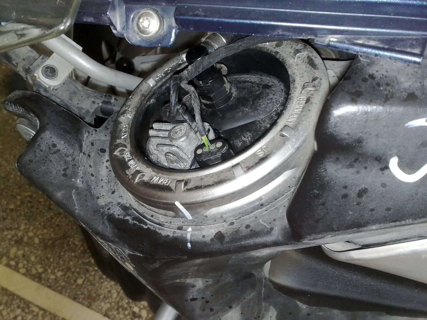

Βγαλαμε λοιπον το αριστερο πλαινο καπακι και βλεπουμε το ΟΡΙΖΟΝΤΙΟ! πανω μερος της αντλιας.. (Αυτο με τις ψυκτρες..)
Το βγαζουμε, αφαιροντας τα δυο βυσματα ..
..Βαζουμε σιλικονη περιφερειακα και αντιστοιχα με την "τσιμουχα"..
..Και, επανατοποθετουμε!..

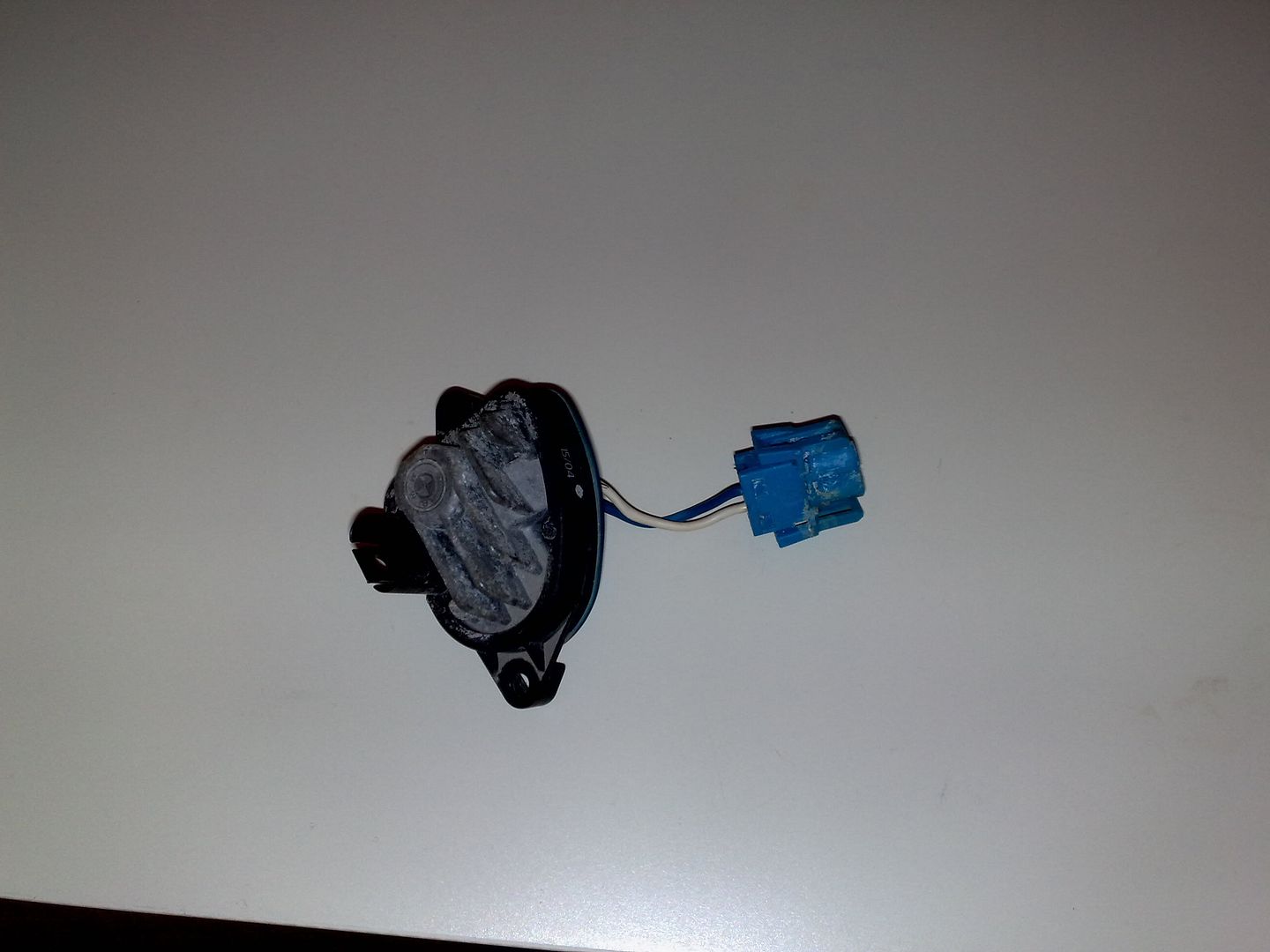

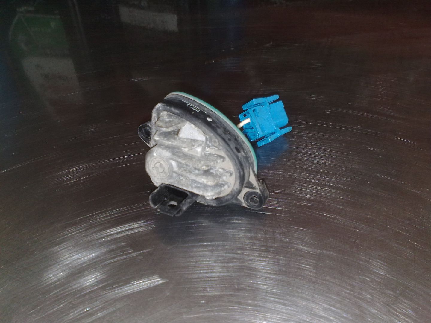

Στην φωτο, ο "καθαρος" δικος μου ανορθωτης της αντλιας.. (Προσεχτε τη μπλε φισσα..)
..Παρακατω, προσεχτε τη διαφορα! με τη φισσα καποιου ατυχου, που εμεινε!! (Ευγενικη δωρεα, του φιλου που ασχολουμαστε με τετοια πραγματα!! )
