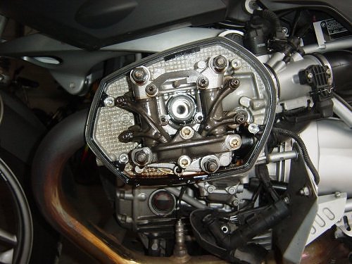

...βρισκομαστε λοιπον μπροστα στον κυλινδρο που εχουμε αφαιρεσει τα 4 μπουζια και ξεκιναμε να ξεβιδωνουμε τις 4 τορξ μακριες βιδες που κρατανε το καπακι των βαλβιδων! (...προσοχη!...κατα την αφαιρεση του καπακιου θα τρεξουν μερικα γραμμαρια λαδιου που εχουν κατακρατηθει μεσα στο χωρο και καλα θα ειναι να τοποθετηθει το αναλογο δοχειο περισυλλογής απο κατω για να μην μαζεύουμε μετα απ το πατωμα !)..(...οι βιδες δεν χρειαζεται να ξεβιδωθουν μεχρι να βγουν εντελως! ..με μερικες περιστροφες ειναι κιολας ελευθερες και κρατιουνται μεσα στο καπακι με μια ελαστικη φλατσα που εφαρμοζει απο μεσα σε καθε μια ξεχωριστα!)
...επιτελους βρισκόμαστε μπροστά στον ανοιχτό κύλινδρο και μπορουμε να παρατηρήσουμε με καθε λεπτομερια τους μηχανισμους με τις βαλβιδες και την καδένα με το γρανάζι της(...στη εικονα κατω δεξια) ...

...λοιπον ειμαστε ετοιμοι απο πλευρα προετοιμασίας και τωρα περναμε στο ζουμι της υποθέσεως που εχει φυσικα και λιγο θεωρητικο μερος!...επι της ουσιας οταν λεμε ρυθμισμα βαλβιδες εννουμε οτι θα μετρησουμε και αναλογος θα ρυθμισουμε τα διάκενα αναμεσα στις βαλβιδες και στα εμβολα που τις σπρωχνουν να ανοιξουν για να γινει η εισαγωγη του μειγματος ή εξαγωγη του καυσαερίου!...το λοιπον απο αυτο σαν αρχη καταλήγουμε οτι πρεπει να γινουν οι μετρησεις οταν οι βαλβιδες αυτες ειναι εντελως κλειστες μεσα στο κυλινδρο ή να το πω αλλιως δεν εφαρμοζει καμια δυναμη επανω τους και τα κενα ειναι ανοιχτα ! Στη συγκεκριμενη φαση το πιστονι βρίσκετε στο ανωτερο πανω σημειο μεσα στον κυλινδρο. Βασικα το πιστονι βρισκεται στη πανω θεση ΑΝΣ(OT) ...δυο φορες κατα τους 4 χρόνους που διανύει σε καθε φαση αλλα, η μια απ αυτες ειναι η θεση που την θεωρουμε νεκρη για να ρυθμισουμε τις βαλβιδες! Ειναι η φαση της συμπιεσης οπου και οι 4 βαλβιδες ειναι κλειστες και δεν κινουνται , ο κυλινδρος σφραγιζεται για την καυση του μειγματος. ...Το ζητουμενο λοιπον ειναι να βρουμε τη θεωρητικη OT θεση του πιστονιου μεσα στον κύλινδρο κατα τη οποια θεση το πιστονι βρισκεται στην ψηλοτερη θεση μεσα στο κυλινδρο(..αν το φανταστουμε τον κυλινδρο ορθιο οπως σε ενα μονοκυλινδρο) και επι της ουσιας βρισκεται στη απολυτη συμπιεση λιγο πριν την αναφλεξη σε ενα τετραχρονο κινητηρα !...εκεινη την στιγμη οι βαλβιδες και οι τεσσερις ασφαλιζουν τον κύλινδρο για να γινει η εκρηξη και ετσι ειμαστε σιγουροι οτι σε εκεινο το σημειο μπορουμε να μετρήσουμε τα διακενα με ακρίβεια!...ενας ασφαλης και ακριβης τροπος για να μετρήσεις αυτο το σημειο ειναι με ενα βοηθητικό οργανο/ρολοι ακριβείας που δοκιμασα και γω αλλα που μετα την εμπειρία μου αυτη βρισκω οτι ειναι υπερβολη να διευκρινίσω την διαδικασια και ετσι ο τροπος που προτείνω ειναι ενας αλλος πιο εμπειρικός και ευκoλος για τον καθενα μας! Το λοιπον ως εξης!....βαζεις ενα κατσαβιδι μεσα στον κυλινρο απο την οπή του οριζοντιου μπουζιου μεχρι να νιωσεις οτι ακουμπησε τον κυλινδρο !...αρχιζεις τωρα να γυριζεις προς τη φορα του ρολογιου το κεντρικο 34αρι παξιμάδι του ιμαντα που αναφερα παραπανω και παρατηρεις την κινηση των βαλβιδων της εισαγωγης που ανοιγουν σιγα/σιγα να αναρροφήσουν θεωρητικα το μειγμα και νιωθεις ηδη το κατσαβιδι μαζι με το πιστονι να βυθιζεται μεσα στον κυλινδρο!... σε καποια φαση , και ενω συνεχιζεις να γυριζεις τον κινητήρα, νιωθεις το πιστονι να ανεβαινει σπρωχνοντας το κατσαβιδι προς τα εξω και παρατηρείς τις βαλβιδες τις εισαγωγης να κλεινουν! ....συνεχιζοντας να γυριζεις θα βρεις καποιο σημειο που το πιστονι θα σταματησει να ανεβαινει και θα ειναι εκεινο το σημειο θεωρητικα πριν την αναφλεξη !..αν γυρισεις μερικα εκατοστα θα δεις οτι θα αρχιζει παλι το πιστονι να κατεβαινει !...γυριζεις τα εκατοστα παλι πισω και σταματας !!!!...εκεινο το σημειο λοιπον ειναι το ζητούμενο !...το πιστονι εντελως επανω και οι βαλβιδες κλειστες και ελευθερες προς μετρηση των κενων!!!

...παιρνω λοιπον το εργαλειο με τα φιλερακια και ελέγχω !...εδω αναφερω οτι στο Boxer τα εργοστασιακα κενα ειναι 0,30 για την εξαγωγη και 0,15 για τις βαλδιβες της εισαγωγης !!!
σε καθε μοτοσυκλετα και αναλογος με την χρηση και την συντηρηση οπως καταλαβαινετε υπαρχουν διαφορετικες παρεκλησεις και διορθωσεις και ετσι θα αναφερω απλα οτι σε μενα μονο σε μια απ τις τεσσερεις εισαγωγες περνουσε και το 20αρι φιλερακι εκει που επρεπε να περναει μονο το 15αρι ...
....και στις τρεις των τεσσαρων βαλβιδων των εξαγωγων περνουσε το 35αρι φιλερ ενω επρεπε να περναει μονο το 30αρι ....ενω σε μια περνουσε με ανεση ακομα και το 40αρι!

...ο μηχανισμος λειτουργει ως εξης!....υπαρχει πισω απο καθε βαλβιδα μια βιδα που εφαρμοζει μεσα της ενα μικρο αλενακι και βιδωνοντας την μικραίνουμε τα κενα αναμεσα στη βαλβιδα και το εμβολο που την σπρωχνει!!!....αυτη η βιβα ειναι κοντραρισμενη για να μην χανει την ρυθμιση της με ενα παξημαδι που βιδωνει πανω της και την κραταει στη θεση της!...το λοιπον εφαρμοζουμε ενα 10ρακι γερμανικο κλειδι στο παξιμαδι που κραταει σαν κοντρα την βιδα και κραταμε σφιχτα την βιδα με το αλενακι ξεβιδωνουμε λιγο το παξιμαδι να χαλαρωσει!....το κραταμε σφιχτα στη θεση του και γυρναμε περιπου 15 μοιρες την βιδα με το αλενακι !....σταθερα κραταμε με δυναμη την βιδα στη θεση της χωρις να αφησουμε χαλαρο το αλενακι και σφυγγουμε χωρις πολυ δυναμη το παξιμαδι παλι να κρατησεις κοντρα!...δοκιμαζουμε με το φιλερακι και για περιπου 0,05 του χιλιοστου εχουμε ηδη διορθωσει !!!..αν περναει παλι το μεγαλυτερο τοτε με την ιδια διαδικασια διορθωνουμε λιγες μοιρες ακομα!...ειναι πολυ πιο ευκολο απο οσο ακουγετε αλλα θελει οπως ειπα προσοχη και ακρίβεια!
