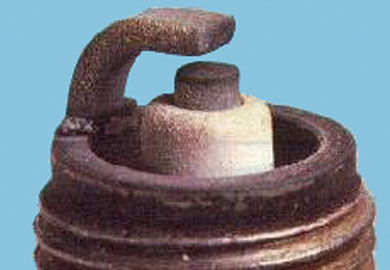

Αν το μπουζί σας είναι κάπως έτσι, σημαίνει ότι οι συνθήκες λειτουργίας του κινητήρα σας είναι οι ιδανικές. Το χρώμα του θα πρέπει να είναι κάτι ανάμεσα σε γκρι, χρυσοκίτρινο και ανοιχτό καφέ. Η οποιαδήποτε φθορά του είναι φυσιολογική.
Όταν πάνω στο ηλεκτρόδιο και το μονωτή υπάρχουν πολλές και λευκές επικαθίσεις, υποδεικνύουν μεγάλη ποσότητα λαδιού στο θάλαμο καύσης. Δηλαδή, σε τετράχρονο κινητήρα, εισροή λαδιών ή από τα ελατήρια των εμβόλων ή από τα τσιμουχάκια των βαλβίδων.
Αυτό το στεγνό και κατάμαυρο μπουζί, έχει πάνω του επικαθίσεις άνθρακα που έχουν καεί. Οι αιτίες: πλούσιο μίγμα, προβληματική λειτουργία μηχανισμού τσοκ, πρόβλημα του κυκλώματος της ανάφλεξης, υπερβολικά χαλαροί ρυθμοί οδήγησης κλπ.
Αν το μπουζί είναι κατάμαυρο και βρεγμένο, ισχύει ό,τι και στην περίπτωση 3. Επιπλέον, υποδηλώνει ότι ο κινητήρας σας καταναλώνει μεγάλες ποσότητες λαδιού.
Έτσι είναι τα μπουζί που δουλεύουν υπό φυσιολογικές συνθήκες, αλλά για πάρα πολύ καιρό. Λόγω φθοράς αυξάνεται το διάκενο, με άμεσες συνέπειες τη μεγαλύτερη κατανάλωση καυσίμου και την υπερφόρτωση του ηλεκτρικού κυκλώματος της ανάφλεξης.
Κλασική περίπτωση μπουζί που "ψήθηκε" από υπερθέρμανση. Η μεγάλη προπορεία της ανάφλεξης (μεγάλο αβάνς), η χαμηλή στάθμη του ψυκτικού υγρού ή η λάθος επιλογή θερμού μπουζί. Από την υπερθέρμανση, οι επικαθίσεις λειώνουν και γίνονται γυαλιστερές.
