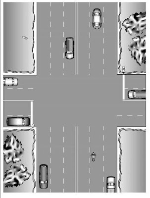

Διαλέγοντας τη καλύτερη λωρίδα κυκλοφορίας και τη θέση σου σε αυτή μπορεί να μεγαλώσεις το περιθώριο ασφάλειας.
Επιλογή λωρίδας: Για δρόμους με πολλαπλές λωρίδες, πάρε τη κατάλληλη θέση ώστε να μπορείς να δεις πολύ μπροστά στο δρόμο και να είσαι ορατός από τους άλλους. Διατήρησε όσο χώρο προστασίας όσο η κίνηση και οι συνθήκες του δρόμου σου επιτρέπουν για το περιθώριο ασφαλείας σου.
Θέσεις στη λωρίδα: Άν τοποθετηθείς κατάλληλα μέσα στη λωρίδα αυτό μπορεί να σε βοηθήσει να αποφύγεις το κύμα αέρα από τα άλλα οχήματα, να αποφύγεις τους κινδύνους πάνω στην άσφαλτο, και να δημιουργήσεις και να διατηρήσεις ένα χώρο προστασίας ανάμεσα σε σένα και στη κίνηση.
Μην κρύβεσαι ανάμεσα σε άλλα οχήματα.
Τοποθετήσου έτσι ώστε οι οδηγοί μπροστά σου να σε βλέπουν στους καθρέφτες. Διαλέγοντας μια θέση που σε βοηθά να δεις πιθανά προβλήματα μπροστά μπορεί επίσης να βοηθήσει τους οδηγούς να σε δουν νωρίτερα.

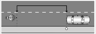

Ο πρώτος χρόνος υλοποίησης είναι η απόσταση ακολουθίας των 2 δευτερολέπτων. Θεωρείται σαν η ελάχιστη απόσταση όταν οι συνθήκες είναι ιδανικές. Οι λιγότερο από ιδανικές συνθήκες (πχ μειωμένη πρόσφυση ή ορατότητα, οδηγική κόπωση, κλπ) απαιτούν αυξημένα διαθέσιμο χρόνο και χώρο. Να πως θα επαληθέψεις μια απόσταση ακολουθίας 2 δευτερολέπτων:
• Διάλεξε ένα σταθερό σημείο μπροστά σου, όπως μια κολόνα ή ένα σημάδι στο πεζοδρόμιο
• Όταν το όχημα μπροστά περνά το σταθερό σημείο, μέτρα "μία-μοτοσυκλέτα-μία,
δύο-μοτοσυκλέτα-δύο". Άν δεν έφτασες το σταθερό σημείο, η απόσταση ακολουθίας είναι
τουλάχιστον 2 δευτερόλεπτα.
