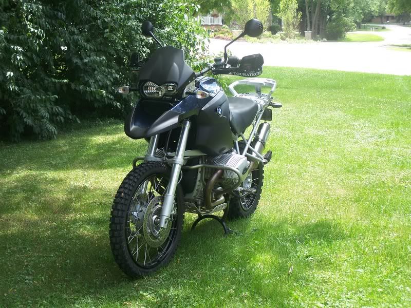

21 Wheel Kit R 1200 GS + Adv. from 2008
Wunderlich 21'' Wheel Kit Blue | Black
BMW R 1200 GS from 2008
BMW R 1200 GS Adventure from 2008
Price:2.049,00 Euro (incl. 19,00% VAT, plus Shipping costs)
Unfortunately this part is not in stock at the moment, it will be available again in week 44!
Our rally/racing experience and over 100,000 km touring have shown that the 21” front wheel is perfect for off road riding as well as on paved roads.
• Stable steering in all situations
• Good handling on road or off road
• Improved steering on sand and mud
• Wide choice of tires
• Tubeless tires can be used (also with tube or foam)
Extremely strong and rigid, Billet machined fork clamp ensures front stays on track even at high speeds.
• Height adjustable yoke, for 19 or 21” wheels
• Electronic brake adapter for models from 2007 available separately.
• Suitable for bikes with or without ABS
TÜV approved
The larger front wheel rolls much smoother over uneven surfaces, this makes the steering of the GS much better and sensitive and it is easier to control the bike on fast off road tracks. The complete set consists of: Spoke front wheel fitted on an original hub complete with new wheel bearings, WRA fork clamp, brake line set, Off-Road mud guard and all needed for fitting.

Καλος ο 21" τροχος μπροστα αλλα για να παει καλητερα στο χωμα το gs πρεπει να φυγει το telelever...

βρες κεντρο απο gs adventure,
παρε και ενα στεφανι για hp2 enduro, μαζι με τις ακτινες και φτιαξε μια ροδα,
και λεω κεντρο απο adventure, γιατι εχει υποδοχη για δυο δισκοπλακες φρενων, ενω του hp2 εχει για μια,
για να ειναι και tubeless
αντιστοιχο θεμα στο advrider
BMW R1200GS W/ 21" FRONT Wheel - ADVrider

και ετοιμη λυση απο αμερικα
WoodysWheelWorks

Την τιμονοπλακα δε θα την σχολιάσει κανεις;;;

Δεν ειναι τιμονοπλακα.
Ειναι εκει που πιανει το telelever και περνανε και τα υγρα των φρενων.

Μάλλον εννοεί ο Αλκίνοος, ότι περνάει "φίλερ" από το λάστιχο....

Οχι. Εννοώ ότι αυτη η μπλε πλάκα ειναι σούπερ ουαου, δεν εχει καμία σχέση με την εργοστασιακή, ειναι πανάκριβη κ απο μονη της εάν την βάλεις, θα δεις αρκετή διάφορα στο στριψιμο της μοτοσικλέτας.
Την λιγουρευομαι καιρό αλλα ειναι πολλα τα λεφτα.
Θέλω να κάνω κ μια ερώτηση στον LPA να δω ποσά θέλει να φτιάξει μια αναλογη.

Πού ακριβώς την είδες, γιατί στις φώτο εγώ δε βλέπω τίποτα....
