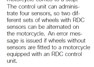

Απο οσο γνωριζω με εναν εγκεφαλο μπορεις να παντρεψεις 2 ΜΟΝΟ αισθητηρες.......εναλλακτικα αδερφε πηγαινε σε after market!!!!που στελνει τις ενδειξεις σε lcd !!!!
4!!!

Παλιό 23-11-2012, 22:23
Προεπιλογή Απάντηση: Αισθητήρες πίεσης ελαστικών σε ζάντα adv.
4!!!
