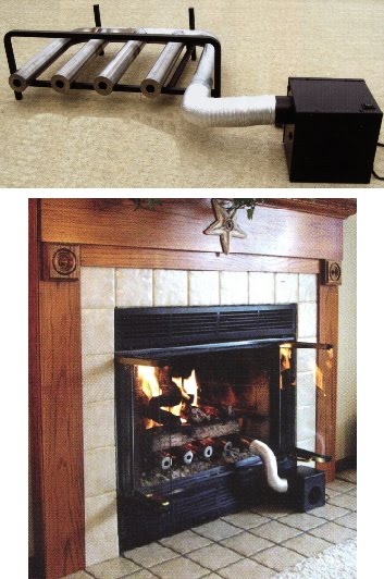

Ένας φίλος που του έλεγα οτι θέλω να αλλάξω το τζάκι μου, μου έστειλε αυτη την φωτογραφία. (που και σε αυτόν του την έστειλαν). Το βλέπω απλό και ευχρηστο. Το έχει βάλει κανένας η ξέρει κανείς που το πουλάνε;;;
Οποιαδήποτε άλλη πληροφορία η συμβουλή θα με βοηθήσει

Μου αρέσει επειδή δεν βγάζει τις μπούκες από πάνω. Ξέρει κανείς που το βρίσκουμε

εγω εχω το απο πανω απλα νομιζω οτι αυτο θα βγαζει τον καπνο μεσα στο σπιτι

Δε ξερω το συστημα που προτεινεις.
Εχω βαλει παντως αυτο τις τελευταιες μερες
και εχω σημαντικη διαφορα στην ομοιογενεια της θερμοκρασιας που εχω στη σαλοκουζινα απο το τζάκι.

Μην ψάχνεσε το θεωρώ πολύ μικρής απόδοσης,
λόγω, ότι βγάζει τον αέρα χαμηλά δεν εκμεταλεύεται τη φωτιά
ότι ζεσταίνει η θράκα....
Αν είναι να βάλεις αερόθερμο τζακιού, να είναι αυτά που βγάζουν τον αέρα ψηλά

Οπως το λεει ο Χαρης.
Σε μενα βγαζει ζεστη απο το πρωτο τέταρτο.
Γιατι οι σωληνες θερμαινονται αμεσως.
Σε αυτο που δειχνεις ... πρεπει να πιασει καρβουνιά κατω για να ζεστανεις κατι.

Και σε εμένα αρέσει κάτι τέτοιο πιο απλό
