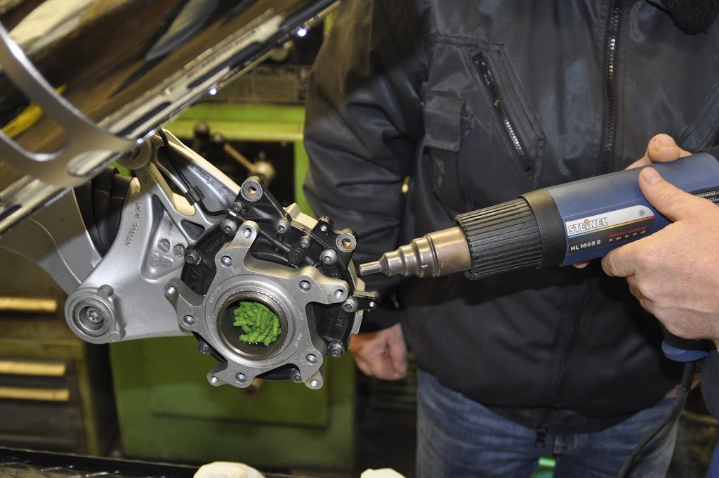

...σε αυτο το σημειο βαζουμε ενα σφουγαρρι βουτηγμενο σε νερο στη τρυπα της "χελώνας" για να προστατεψουμε τα υπολοιπα κομματια της μεταδοσης ,γιατι στο επομενο σταδιο θα προσπαθησουμε με το αεροθερμο να ζεστανουμε το μουαγιε εξωτερικα κοντα στους 90 βαθμους...

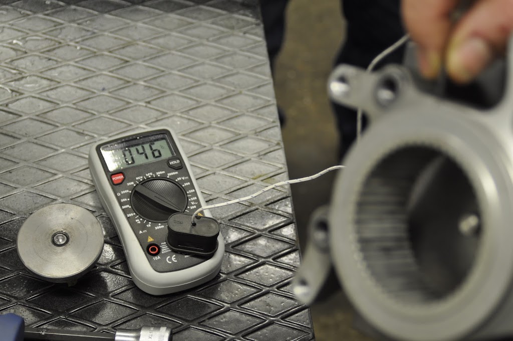

προσεχτικα λοιπον ...το ζεσταινουμε ... προσοχη ο αερας οχι στον αισθητήρα του Abs ...
...και τσεκαρουμε με ενα θερμομετρο την θερμοκρασια...

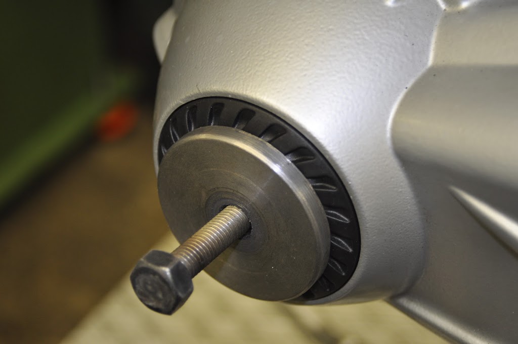

εν το μεταξυ παρουσιαζω τον αυτοσχέδιο εξωλκεα που φτιαξαμε ... λιγο χοντροκομμένος αλλα ...εξυπνη κατασκευη που θα βοηθησει και στην αφαίρεση του μουαγιε αλλα και στην επανατοποθετηση του...
(εδω αναφερω σε οποιον φιλο ,προσπαθησει να φτιαξει κατι αναλογο οτι τα πάσα απ τις τρυπες της ζαντας δεν ειναι νορμαλ Μ10 x 1,50 αλλα Μ10 x 1,25.)
και εδω η σφηνα που φτιαξαμε και απ τις 2 πλευρες...
...αφου το ζεστανουμε αρκετα λοιπον για να βγει ευκολοτερα ....προσαρμοζουμε στα γρηγορα τον εξωλκεα με τους αποστατες του στο μουαγιε ,στις τρυπες της ζαντας ...
χωρις να χανουμε χρονο ...προσεχτικα .... ξεκιναμε, βιδωνοντας την κεντρικη μακριά βιδα , να το τραβηξουμε εξω!

...ακομα και σε ζεστη κατασταση ...δεν θα φτασει μεχρι εντελως μεσα για να μπορεσουμε να περασουμε την ασφαλεια ...και ετσι ερχομαστε στο σημειο που θα βοηθησει παλι η ιδιοκατασκευη μας!
βιδωνουμε λοιπον παλι τον εξωλκεα με τους αποστατες στις 5 βιδες της ζαντας πανω στο μουαγιε......τοποθετουμε την σφυνα στην τρυπα της "χελωνας" απ την αλλη πλευρα και βιδωνουμε μεσα της την μεγαλη κεντρικη βιδα.
Βιδωνοντας τωρα το κεφαλι της κεντρικης βιδας ...τραβαμε με απολυτη σιγουρια το μουαγιε εντελως μεσα. Βλεπωντας απ την αλλη την χαραμαδα που θα μπει η ασφαλεια ...σταματαμε !
