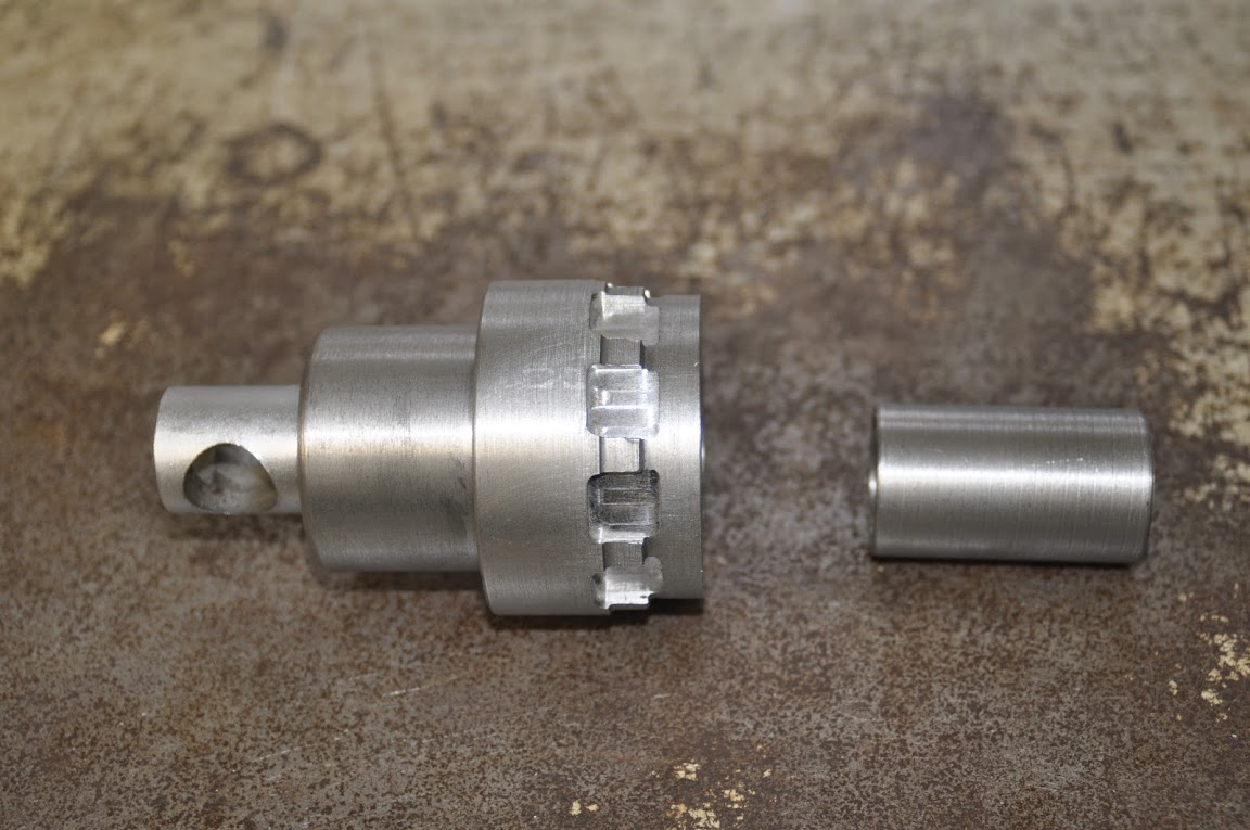

...το λοιπον σημερα το πρωι ...ο παίχτης αφησε παλι την φαντασια του να οργιασει ...και εφτιαξε ενα κομματι σιδερο ...που εκανε δουλια ενος λεπτου αυτο που την προηγούμενη εβδομαδα μας εκανε την ζωη δυσκολη!
...Το Απολυτο εργαλειο Λεμεε!...εφαρμοζει κουτι!...ενα μικρο κοματι σιδερενιο σωληνα με πασα να βιδωνει ακριβως, στην μια ακρη του πηνίου που προεξεχει και το κυριως "κλειδι" ...να φωλιαζει μεσα στο δαχτυλιδι χωρις να μπορει να κουνηθει με τιποτα!
Ηθελε παλι αρκετη δυναμη ...αλλα με λιγο ζεσταμα και στην πρωτη προσπαθεια ... βγηκε κατ ευθειαν!

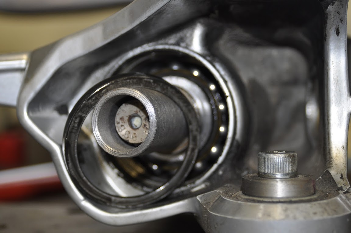

...το κοματι που φαινεται απο πισω να κρεμεται κιολας εξω ...ειναι το ενα μερος απ το μεγαλο ρουλεμαν που κραταει τα κουρσουμακια στη θεση τους!

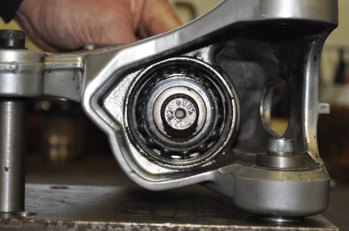

...να μαστε λοιπον στην πρωτη οπτικη επαφη ..που για να λεμε και την αληθεια ....δεν δειχνει μεγαλα σημαδια φθορας!
περναμε λοιπον στην επομενη κινηση, που ειναι να εξωλκισουμε ολοκληρο το πηνιο μεσα απ τη "χελωνα". Για αυτη τη δουλια ... ο Dirk ...παλι με ενα κυλινδρικο κομματι σιδερο ...ανοιξε στη μια ακρη του πασα που βιδωνουν ακριβως στην ακρη του πηνιου και απ την αλλη απλα πασα που ταιριαζουν στη μακρια βιδα απ τον εξωλκεα που βγαλαμε το μουαγιε ....και με λιγο κοψε/ραψε ειχαμε ετοιμο ακομα ενα αυτοσχεδιο εξωλκέα !
...λιγο ζεσταματακι παλι με το θερμοπίστολο ....και το πηνιο ... και τραβαμε χωρις προβλημα το πηνιο προς τα εξω!

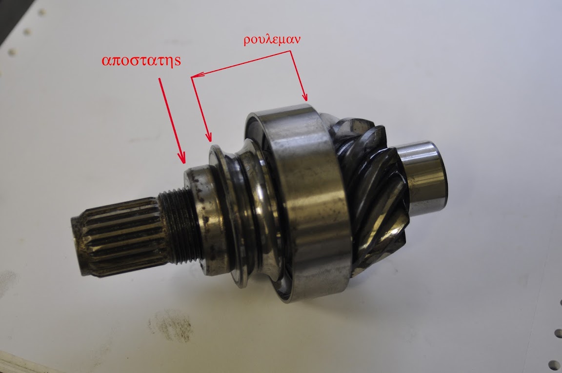

.....αυτο το δαχτυλιδι που βγηκε απο πισω ειναι φανταζομαι καποιος αποστατης που ρυθμιζει την σωστη αποσταση γαι την μεταδοσης της κινησης!

....και εδω εντοπιζουμε την πρωτη φθορα... το πλεγμα που κρατουσε τα κουρσουμακια μεσα στο ρουλεμαν ηταν σε πολλα μερη ηδη σπασμενο! Δεν γνωριζω ποσο ακομα θα κρατουσε ...και γιατι το φτιαξανε απο πλαστικο υλικο ...και οχι σιδερο ...αλλα τυχη ειχαμε!

...εδω πρεπει να πω , οτι ιδιαίτερη εντυπωση μου εκανε το ρουλεμαν ...το οποιο φαινεται να ειναι κατα καποιο τροπο διπλο. Δηλαδη εχει στη μια ακρη του τα κλασικα σιδερενια μπαλακια ...ενω διπλα ακριβως και μεσα στο ιδιο μεταλο εχει ακομα ενα χωρο που εχει ακομα ενα τροπο κύλισης με τα σιδερενια βαρελακια .... χεχε!...συγχωρεστε με παιδες , αλλα τις κανονικες Ελληνικες ορολογιες δεν τις γνωριζω ...οποιος φιλος το εχει σπουδασει το θεμα , ας βοηθησει με τα ονοματα!

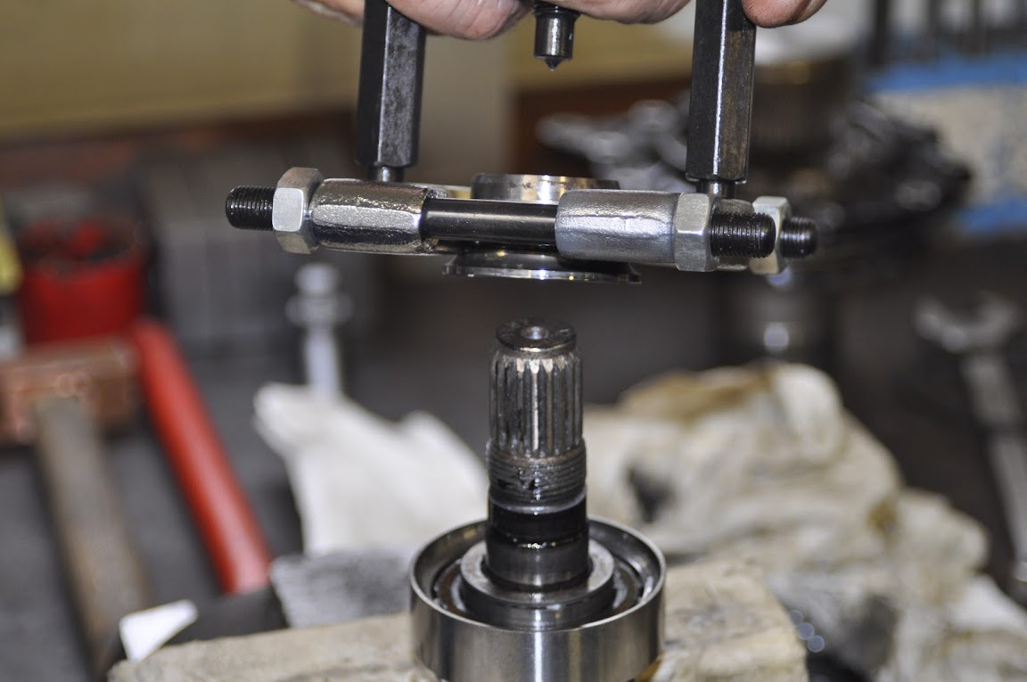

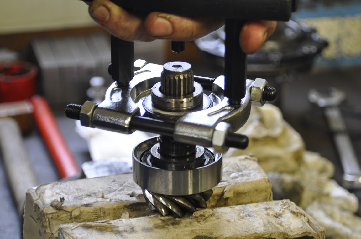

...επομενο βημα τωρα ...να βγαλουμε και το υπολοιπο ρουλεμαν που βρισκεται σφηνωμένο στο πηνιο. Και αυτο σχετικα γρηγορα και ευκολα με ενα σετ αλλου τυπου εξωλκεα ..(που γνωριζω την γερμανικη ορολογία αλλα χρειαζομαι βοηθεια για την αντιστοιχη Ελληνικη)
... πιανουμε το κομματι του υπολοιπου ρουλεμαν αναμεσα στο "μαχαίρια" του εξωλκεα και ξεβιδονοντας ...το αφαιρουμε!
....μια χαρά ...και συνεχιζουμε!!!

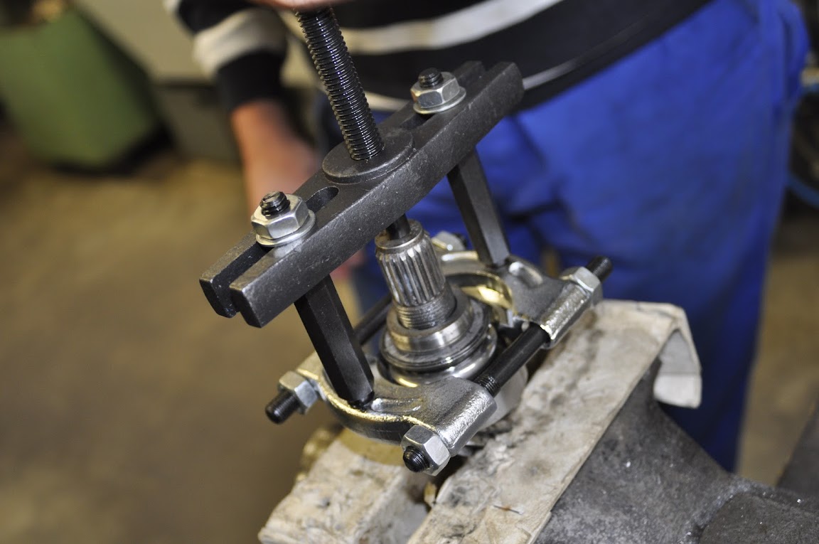

..παιρναμε τωρα στο πισω ρουλεμαν που κινητε μεσα του η αλλη ακρη του πηνιου ! Το συγκεκριμενο ειναι φωλιασμενο στο πισω μερος οπως φαινεται στη παρακατω φωτογραφια! Η κατασταση του καθως και η κινηση του που το δοκιμασα με το χερι ηταν αριστη ...αλλα απ τη στιγμη που φτασαμε εως εδω ..δεν υπαρχει περιπτωση να μην αλλαχθει και αυτο!
σετ εξωλκεα τετοιου τυπου ρουλεμαν ...το σωστο μεγεθος ...ζεσταμα με το αεροθερμο ...και ξεβιδωνουμε!

..αλλα τελικα δεν υπηρχε ο χωρος για να πατησουν σωστα τα "πόδια" της κοντρας ..και κατω απ το φοβο μην κανουμε καμια γρατσουνια στα περιξ ...ξαναγυρισαμε στη περπατημενη με την αυτοσχεδια βαση! Μεγεθύναμε τη βιδα για να χουμε χωρο να τραβηξουμε απο πιο βαθια και πολυ γρηγορα ...ηρθε και αυτο το ρουλεμαν στα χερια μου για φωτογραφηση!
..βγηκαν λοιπον και τα 2 ρουλεμαν αυτης της γραμης της κινησης και εμεινε αδειος ο χωρος !

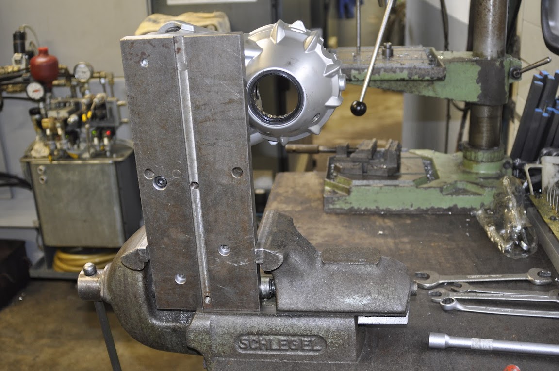

...χωρις χασιμο χρονου γιατι η ωρα κυλούσε γρηγορα...και παράλληλα με τη φαση αυτη ...πιασαμε στη μορσα καπως πιο βολικα την βαση με το συστημα μεταδοσης και ξεκινησαμε να βγαλουμε το 3το ρουλεμαν που βρισκεται στην εξωτερικη μεγαλη τρυπα που φαινεται απ τα πλαγια!

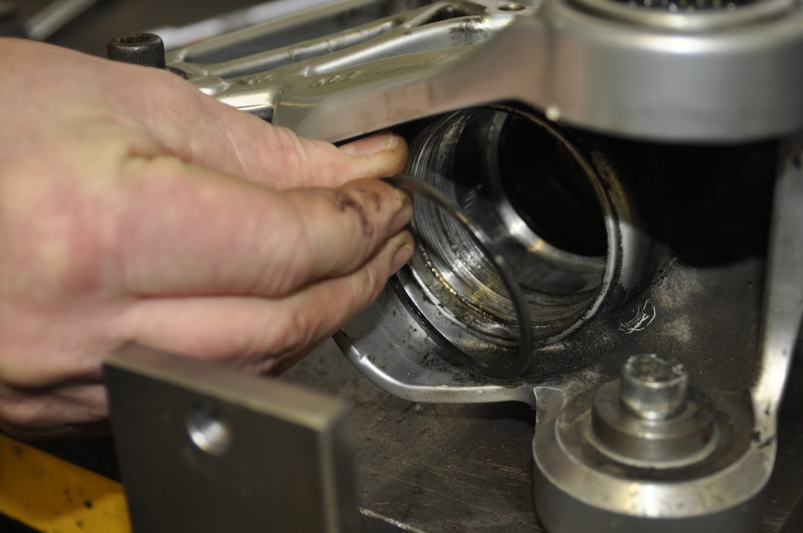

...η ασφαλεια που κραταει την λαστιχενια φλατσα στεγανοποίησης βγαινει πολυ ευκολα ακομα και με ενα μικρο κατσαβιδακι ...
...απο πισω την λαστιχενια αυτη φλατσα την αγκυστρωσαμε με ενα συρμα τρυποντας την .... και παρτην και αυτη στο χερι!
..απο πισω της ...ειχε μεσα της και ενα ελατηριο που προφανως την κραταει τεντωμένη και την βοηθαει να στεγανοποιει αποτελεσματικότερα!

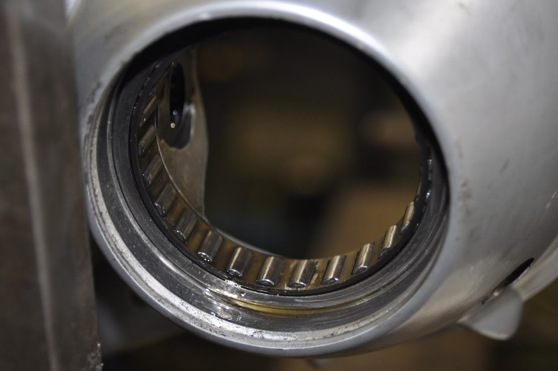

...και βρισκομαστε μπροστα στο ρουλεμαν ...
...δεν ξερω αν υπηρχε καλυτερος τροπος να το βγαλουμε ..αλλα για να πω την αμαρτια μου και καθοτι θα το αλλαζαμε και αυτο ...με ενα σφυρακι χτυποντας το διαδοχικα ,μοιραζοντας την εξοδο του συνεχεια, κατα μηκος της περιμετρου του ...πηρα και αυτο στο χερι!

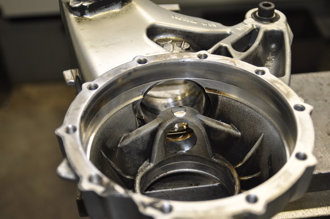

... το εσωτερικο της χελωνας ...ηταν πλεον απολυτα κενο!

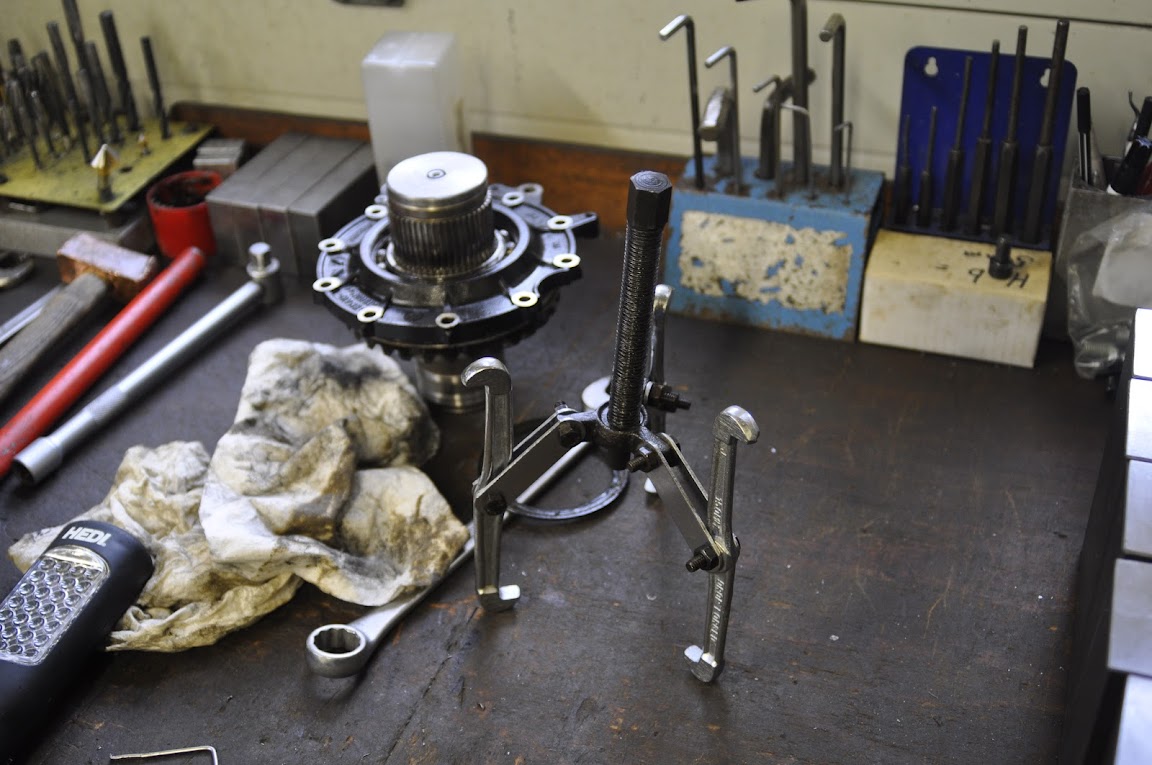

...στην αρχη ο πρωτος τριποδος κοινος εξωλκεας... που χρησιμοποιησαμε φανηκε τελικα μικροτερος των περιστάσεων και παλι για να αποφυγουμε καποιο "τραυματισμο" στο μεταλλο ...πιαστικαμε με ενα πιο μπαμπάτσικο με δύο βραχιονες ...αλλα...
...βρε ζεσταμα ...ξανα μανά...τιποτα!
...μεχρι και σφηνωμένο στο τόρνο ..προσπαθησαμε να το σμπρωξουμε προς τα πισω αναποδα πιασμενο στα 3 στιβαρά ακρα του ...αλλα τζιφος! Δεν ξερω τις ανοχες αυτης της στρογγυλης μαυρης πλακα που πρεπει να βγει ...αλλα αν θα το εβλεπα να σπαει στα δύο απ το ζορι ...θα χαλιουμουν σφόδρα ...και ετσι πρότεινα να το αφησουμε παλι! Παρολο την επιμονη του Dirk να το πιεσουμε παραπανω ....απ το φοβο να εχω παραβλεψει κατι και να κανουμε ζημια ... τον έπεισα να το αφησουμε!
δεν ξερω αν εχει σκουριασει εκει μεσα και ειναι κολλημενο ...δεν μπορω να φανταστω οτι φταει που το ζεστεναμε ..ουτε γνωριζω αν εχει καποιο τρυκ για να ξεκουμπωσει ...αλλα ειχε μουλαρωσει πολυ ασχημα!
