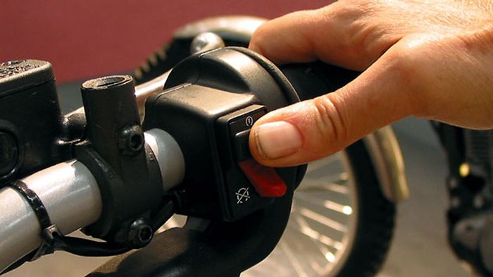

· Αν η μοτοσικλέτα ή το scooter σας διαθέτει kill switch, βεβαιωθείτε ότι βρίσκεται στο on. Ακόμη κι έτσι, όμως, παίξτε μαζί του δυο-τρεις φορές, ώστε να βεβαιωθείτε ότι κάνει καλή επαφή. Αν, βάζοντάς τον στο on δεν ακούτε το check του κινητήρα ή δε βλέπετε αυτό των οργάνων, το πρόβλημα εντοπίζεται εκεί.
