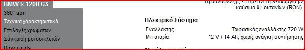

Και για να συμπληρωσω,
οι GS (οι απλες και οχι οι ADV), μεχρι και του '08 αν δεν κανω λαθος, ειχαν 40Watt δυναμο και μετα αρχισαν να βαζουν δυναμο με 55Watt οπως ειχαν και εχουν ολες οι ADV.
Νικόλα, αν θυμάμαι καλά,
οι GS έχουν 550 watt
και οι Adventure 720 watt ...
(αν δεν κάνω λάθος)
Αρχική Δημοσίευση από BOXER Εμφάνιση μηνυμάτων
Οχι Νικολα. Αν ειχαν 0,55kw (550w) εως 0,72 kw (720w) οι μηχανες μας, τοτε θα μιλουσαμε σχεδον για μια "μικρη" γεννητρια!!!
40w και 55w ειναι οι αντιστοιχες. Η διαφορα των 15w ειναι περιπου 30% παραπανω, μεγαλη διαφορα δηλαδη που ομως την χρειαζεται η μπαταρια και η μηχανη!!!
Θα επιμείνω .....
Σκέψου ότι, μόνο η μεσαία λάμπα έχει κατανάλωση 55 watt ....
Αν ήταν κ το alternator 55 watt,
δεν θα έφτανε να φορτίσει τίποτα άλλο ...
(αν δεν κάνω λάθος)
Θα επιμείνω .....
Και καλά επιμένεις Νίκο (ΛΕΟΝΤΟΚΑΡΔΟΣ), ο φίλος μας ο Νικόλας (BOXER) έχει λάθος...!
Τα watt alternator είναι όπως τα λές, οι GS είχαν 550 watt και οι Adventure 720 watt...τώρα δε πλέον είναι 720 watt και οι 2 μηχανές!

Αυριο το πρωι Νικολα θα κατεβω στην αποθηκη που τα εχω και τα δυο και θα το τσεκαρω !!!
Αλλα μαλλον εχεις δικιο ετσι που εθεσες !

Πιθανότατα, μιλάς για amper και όχι για watt ......

Ok με πεισατε . Δεν παω σε καμμια αποθηκη !
55w η μεσαια σκαλα, αλλα 55w η μεγαλη, 21w η πισω, περιπου 120w τα θερμαινομενα κτλ κτλ το αθροισμα παει... πολυ .
Εχετε απολυτο δικιο.
Για αυτο εγω λεω, μηχανολογικα και παλι μηχανολογικα!!! Σημασια εχει οτι το αλλαξα, τωρα αν μου... εφυγαν μερικα νουμερακια στην μοναδα μετρησης...

Εγω παλι θα ελεγα οτι πρεπει να το εγραφα 720 φορες και οχι μονο 55.... !!!!!!!!!!!!!! Ετσι για να μην ξανασυμβει...
Τα νουμερα που θυμομουν απο τα δυναμο καλα τα θυμομουν, αλλα δεν ηταν... Watt !!! Κατι ειναι και αυτο .
Και για να με διορθωσω και εγω, αλλα και παραλληλα να ξανασυμφωνησω μαζι σας λεω:
-Το παλιο δυναμο ειναι της DENSO με 550 Watt και 40 Αmper, ενω το
-Καινουργιο ειναι της BOSCH με 720 Watt και 55 Amper.
Μαλιστα οποιος θελει μπορει να τοποθετησει δυναμο της DENSO με 720 Watt και 60 Amper. (Αυτο το συγκεκριμενο κανει μονο ... 636,5 ευρω!!!)
