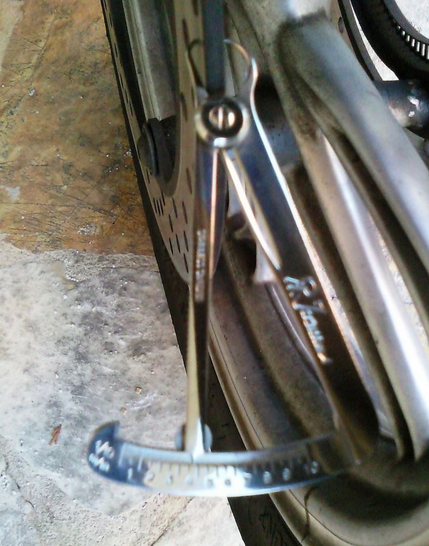

Mετα απο τη συζητηση που ειχαμε κανει εδω, μολις σημερα θυμηθηκα να μετρησω και τις δικες μου, με το ακριβεστατο ΚΑΙ γι'αυτην την δουλεια, παχυμετρο μου!..
Τα αποτελεσματα? 3,8 mm για τους μπροστα δισκους..
..Και 4.1 mm ο πισω..
..Με βαση τους παρακατω πινακες λοιπον..
..Ειμαι 0,2 mm κατω απο το minimum (4 mm) στους μπροστινους δισκους και 0,4 mm κατω απο το minimum ( 4,5 mm) στον πισω δισκο..
(Eννοειται, οι μετρησεις εγιναν σε 4-5 σημεια)
Τα ερωτηματα τωρα:
ΔΕΝ! σκοπευω να τους αλλαξω αμεσα, πιστευει κανεις οτι υπαρχει το παραμικρο προβλημα?
