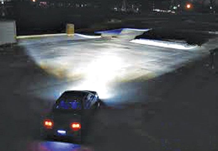

Σωστή ρύθμιση φωτών
Οι συνθήκες χαμηλού φωτισμού είναι συνήθεις και πολύωρες το χειμώνα, συνεπώς οφείλουμε να ελέγχουμε τα φώτα του αυτοκινήτου μας σχολαστικά.
Ημερομηνία δημοσίευσης: 13/11/2012
Ρυθμίζουμε σωστά τη δέσμη, αν δεν έχουμε φώτα Xenon που αυτορυθμίζονται και ελέγχουμε τη σωστή λειτουργία όλων των λαμπτήρων στα φώτα πορείας, προβολέων, κινδύνου, φλας, στοπ, όπισθεν, ταμπλό, πλαφονιέρας και φώτα πινακίδας. Στη συνέχεια θα πρέπει να βγάλουμε όλες τις λάμπες και να αλείψουμε με λίγη βαζελίνη τις επαφές τους. Με αυτό τον τρόπο, φροντίζουμε έτσι, ώστε οι λαμπτήρες να μην κολλήσουν πάνω στα σώματα με αποτέλεσμα να μην μπορούν να βγουν εύκολα όταν χρειαστούν αντικατάσταση. Προσοχή όμως, η παραπάνω κίνηση αφορά στους κοινούς λαμπτήρες και όχι σε λάμπες αλογόνου ή Xenon. www.autotriti.gr
