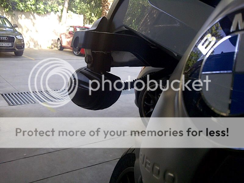

για την ιστορία, αφαιρέθηκαν τα HELLA (κατευθύνονται προς πώληση )και έμεινε η εργοστασιακή διάταξη με τους αναρτώμενους φορείς, την καλωδίωση κάτω από το ρύγχος που κουμπώνει στον "εγκέφαλο" και το διακόπτη της.
Έγινε πατεντούλα να συνδεθεί η βάση του κάθε spot στη μαμά βάση ....

στην "γρήγορη" φωτό, εδώ φαίνεται πόσο ταιριάζουν στο "χρώμα" με τα υπάρχοντα XENON :
