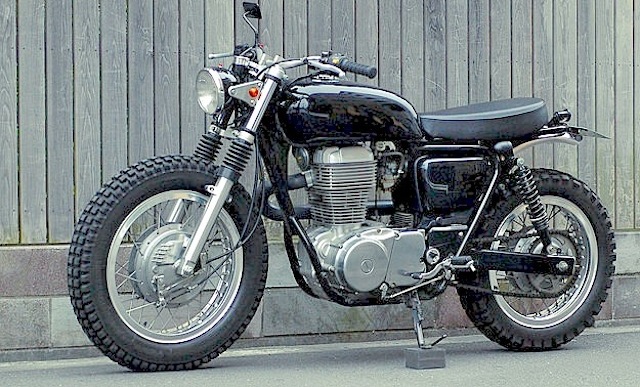

Ένα από τα πρώτα δημιουργήματα της Speedtractor είναι το εικονιζόμενο Suzuki ST400 Tempter, ο «πειρασμός». Μετά τις επεμβάσεις της Speedtractor το μονοκύλινδρο μετονομάστηκε σε T61 Catalina Special.
Κόντρα στα σύγχρονα αισθητικά ιδεώδη των «λιγνών, αθλητικών» σχημάτων/σωμάτων, η Catalina είναι μάλλον «στρουμπουλή». Αλλά και γοητευτική. Ο πελάτης που το παρήγγειλε, ήθελε κάτι σαν scrambler δρόμου (μη ξεχνάμε οι Ιάπωνες έχουν δική τους άποψη για το ποιες λέξεις ταιριάζουν μεταξύ τους), γιατί στη διαδρομή από τη δουλειά στο σπίτι ήθελε να πατάει και λίγο χώμα.

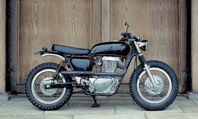

Ο μονοκύλινδρος αερόψυκτος κινητήρας έχει 400 κυβικά. Σε ΗΠΑ και Ευρώπη είχε φορεθεί από τη σειρά των Suzuki Savage και μολονότι όχι φοβερά δυνατός, αποδίδει αρκετά ώστε να τα βγάζει πέρα με τις απαιτήσεις του scrambling.

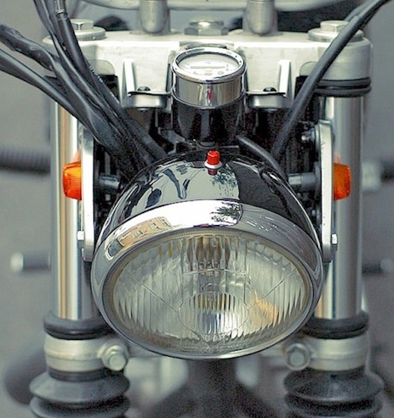

Οι επεμβάσεις στο μοτέρ ήταν περιορισμένες. Διατηρήθηκε το φιλτροκούτι λόγω της χρήσης στο νερό, αλλά το φίλτρο αλλάχτηκε με ένα πιο ελεύθερο της K&N ενώ και τα ζιγκλέρ στο καρμπυρατέρ μεγάλωσαν σε διάμετρο για να ταιριάξουν καλύτερα με τα χαρακτηριστικά της πιο ελεύθερης αναπνοής, που ενισχύθηκαν από τη χρήση και πιο ελεύθερης εξάτμισης.

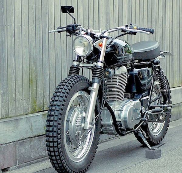

Το πιρούνι ανακατασκευάστηκε εξαρχής και δέχτηκε εσωτερικά αποστάτες που σκλήρυναν τα ελατήρια ώστε να χρησιμοποιείται πλέον όλη η διαδρομή του, που ωστόσο παραμένει μικρή για το χώμα. Έτσι μέρος των καθηκόντων της ανάρτησης έχει αναλάβει το «παχουλό» εμπρός ελαστικό.
Πίσω έχουν αλλαχτεί τα ελατήρια των 2 αμορτισέρ με νέα διπλής σκληρότητας.

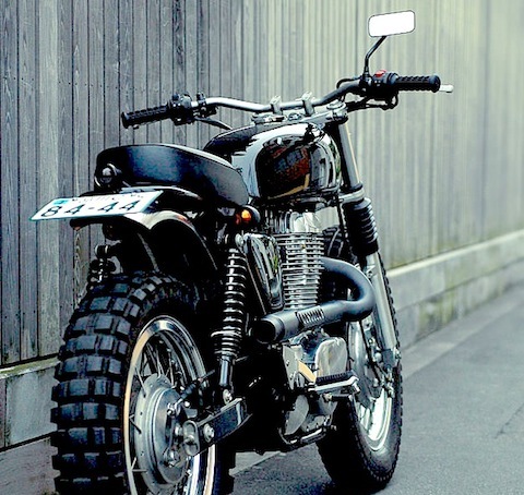

Από την πάνω βάση των αμορτισέρ και πίσω, αφαιρέθηκε κάθε μεταλλικός σωλήνας που σχημάτιζε το υποπλαίσιο. Στη θέση του υπάρχει απλά μια μεταλλική βέργα που ενώνει εγκάρσια τις επάνω βάσεις των αμορτισέρ.
Αυτή η επιλογή προσδίδει καθαρότητα στις γραμμές της Catalina καθώς τρέχει παράλληλα προς την εξάτμιση από το εμπρός μέρος του ρεζερβουάρ, κατά μήκος της κοντής σέλας και ως το φανάρι του στοπ.
Το τιμόνι ακολουθεί τις γραμμές των flat-tracker για να δίνει άνετους και σβέλτους χειρισμούς σε γλιστερά εδάφη, καθώς τοποθετεί τους αγκώνες του αναβάτη ψηλά και έξω από το σώμα. Οι μοχλοί που δίνει είναι ευπρόσδεκτοι καθώς η Catalina δεν είναι δα και ελαφρών βαρών.
Όπως βλέπετε εμπρός φτερό δεν υπάρχει, αργότερα όμως ο ιδιοκτήτης συμφώνησε να προσθέσει ένα, αλλά εύκολα αφαιρούμενο. Επίσης από τη φωτογράφησή της και μετά, η μοτοσυκλέτα έχει ξαπλωθεί κάμποσες φορές, και έχει αποκτήσει αρκετές τιμητικές «εκδορές» και χτυπήματα.
Αλλά σύμφωνα με τον Matt Roberts της Speedtractor, αυτό είναι κάτι που αρέσει στον ενθουσιώδη ιδιοκτήτη που δεν διστάζει να το χώσει σε λάσπη, άμμο ή νερά. Και κάθε τόσο «το φέρνει στο εργαστήριο για κάποια μικροβελτίωση».
