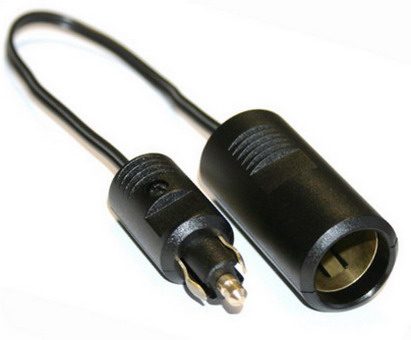

Τη βοήθεια σας παιδία.
Θέλω να μάθω αν μπορώ κατά τη διάρκεια της οδήγησης να φορτίζω(όχι ταυτόχρονα):
α. Μπαταρία ψηφιακής μηχανής
β. Μπαταρία βίντεο κάμερας
γ. Μπαταρία Net book
δ. Μπαταρίες ΑΑΑ και ΑΑ
Θέλω να μάθω αν γίνετε?
Αν γίνετε, πρέπει να προμηθευτώ ειδικούς αντάπτορες? Τί αντάπτορες και από πόυ?
Αν υπάρχει ένας αντάπτορας που να των χρησιμοποιώ για να μπορώ να χρησιμοποιώ όλους τους φορτιστές των παραπάνω συσκευών.
Παλιό 02-12-2009, 19:01
Προεπιλογή Απάντηση: Power socket - Tι βοήθεια σας παιδία
Μπορείς να τα φορτίζεις όλ' αυτά (όχι μαζί),
με αντάπτορ που υπάρχει στα εξειδικευμένα καταστήματα μοτό,
αλλά κ στα εξουσιοδοτημένα ....
Υπάρχει το βύσμα "καρφί"
για το πριζάκι της "μαμάς",
αλλά υπάρχει κ αντάπτορ, από αναπτήρα αυτοκινήτου σε καρφί "μαμάς" ....

Όλοι φορτιστές των συκευών καταλήγουν σε φις για μπρίζες.
Οπότε χρειάζομαι άλλους αντάπτορες από τους φορτιστές των συσκευών για να συνδεθουν στο 'καρφί' της μαμάς ή στον αναπτήρα αυτοκινήτου???
Ακριβως!!!
Αυτο που μας δειχνει ο Νικος...

Κατά κάποιο τρόπο είναι μέρος της δουλειάς μου να πουλάω φορτιστές για τις συσκεύες που ανέφερες, νομίζω ότι εκεί που μπορεί να έχεις πρόβλημα είναι για μπαταρία LAPTOP, αλλά ακόμα και για τις άλλες συσκευές θα πρέπει η μηχανή να είναι σε λειτουργεία, αλλιώς πάει η μπαταρία.

Γειά σου Στράτο, σήμερα υπάρχουν πολυφορτιστές με πλάτες που αλλάζουν για όλες τις μπαταρίες, οι ακίδες που προσαρμόζονται στο θετικό και αρνητικό όλων των μπαταριών και δουλεύουν και με 12 volt.
http://shop.quickfilm.gr/product.php...ref=pathfinder,
το πουλάω και εγώ ....
τώρα αν θέλει 220V θα πρέπει να αγοράσει ivnerter,
http://photoagora.gr/ansmann-power-2...-inverter.html
αλλά εκεί είναι που πρέπει να δουλεύει η μηχανή μιας και η μπαταρία μας δεν έχει την χωρητικότητα αυτής των αυτοκινήτων, αν και ένας ηλεκτρνικός θα μπορούσε να βοηθήσει περισσότερο.

Εξήγησε μου κάτι σχετικά με τον invert.
Αν κατάλαβα καλά συνδέω τον inventer στο GS μέσω του αντάπτορα αναπτήρα αυτόκινήτου και μετά συνδέω τους φορτιστές που έχω για τις συσκευές, πάνω στη μπρίζα του inverter ?
Μπρίζα δεν είναι αυτό που δείχνει η φωτογραφία?

Αρα καλά κατάλαβα οτι ο φίλος εννοεί 220v...Προσοχή μόνον στα watt!!
Φίλε μου έχεις δίκιο. Εννοώ 220V
