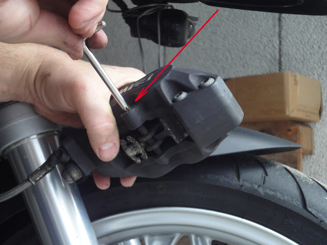

... πιανουμε στο χερι την μια δαγκανα και με ενα μυτοτσίμπιδο τραβαμε την ασφαλια που κραταει τον πίρο ....
... με ενα αλενακι Torx T30 ξεβιδωνουμε τον πίρο....

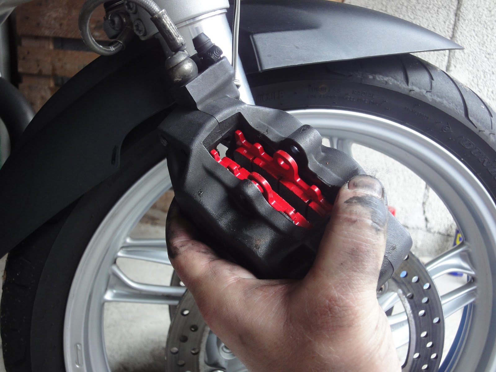

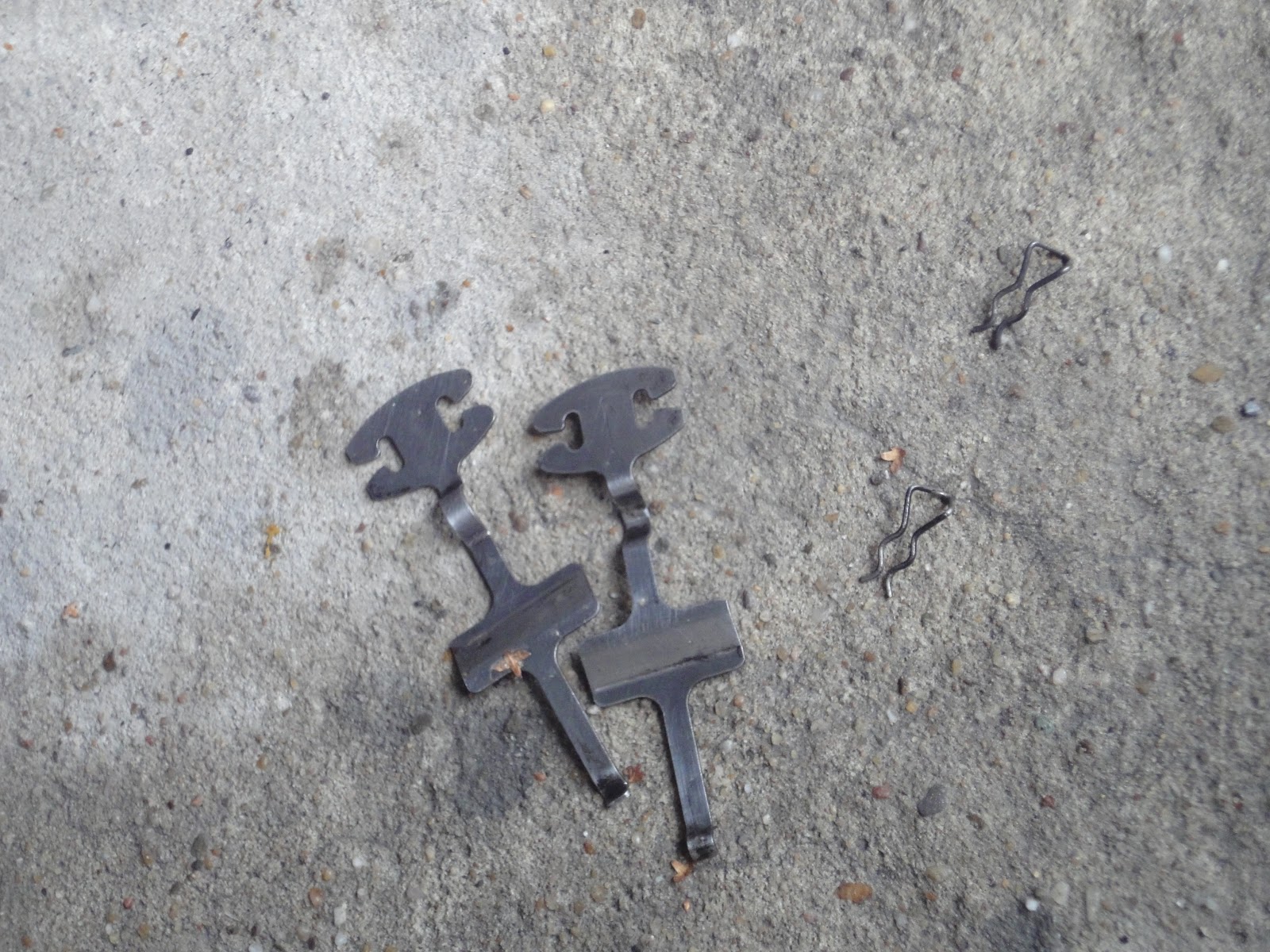

... το ελατηριο , που κραταει τα τακακια στη θεση τους, εναι πλεον ελευθερο και με το χερι μας βγαζουμε τα φαγωμενα τακακια απ τη δαγκάνα.

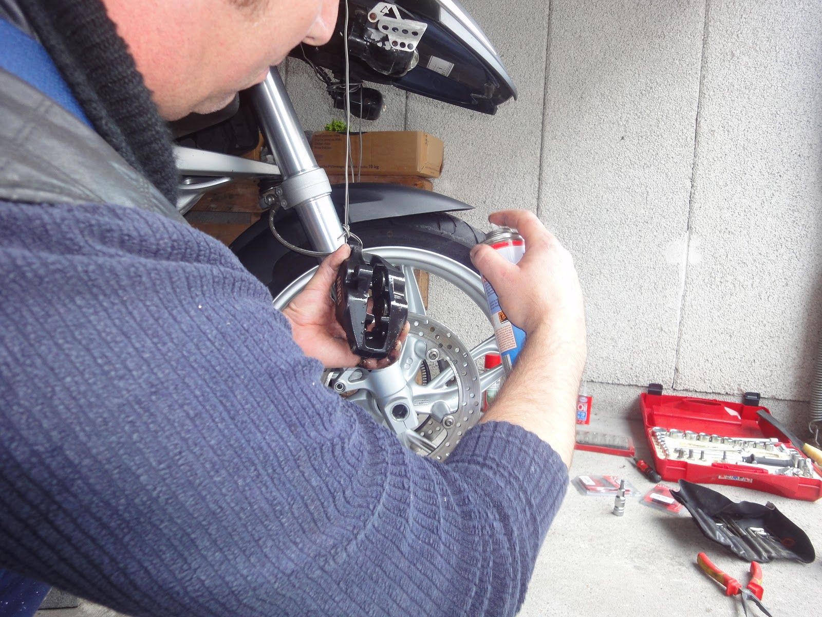

Περναμε λοιπον στο θεμα καθαριοτητα ...ξεκιναμε ψεκαζοντας στο εσωτερικο με σπρει καθαρισμου φρενων ...και αφου δουλεψει λιγο ....με νερακι και ενα σφουγγαρακι καθαριζουμε με λεπτομερια τη μπάκα ποιυ εχει πιασει σε ολες τις γωνιες και γυρω απ τα 4 πιστονια που πιεζουν τα τακακια!
...αφου εχουμε καθαρισει τα παντα απο ασφαλειες , ελατηρια , πίροι κτλ ...πιεζουμε με τα δαχτυλα μας τα πιστονια μεσα στις δαγκανες να υποχωρησουν προς τα πισω για να χωρεσουν τα φρεσκα τακακια που εχουν πολυ περισσοτερο πελμα (βασικα υπαρχει ειδικο εργαλειο που σπρωχνει τα πιστονια προς τα μεσα αλλα πιστεψτε με ειναι τοσο ευκολο και με τα δάχτυλα που βρισκω την χρηση του εργαλείου υπερβολική)...

...πιανουμε το ελατηριο στο χερι ...που αφου το χουμε καθαρισει.....παρατηρουμε στην μια ακρη του ενα χαραγμενο βελάκι ....
...το τοποθετουμε λοιπον μεσα στη δαγκανα , σφίγγοντας τα τακακια , με το βελακι να δειχνει προς τα πανω .....
