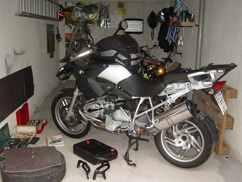

...μαζεψα λοιπον 5 γενικα εργαλεια και μερικα ειδικα για την συγκεκριμενη εργασια και διαβαζοντας για αρκετο καιρο θεωρητικα κομματια απο manuals και φυσικα διαδικτυακές συμβουλες απο forums κατεληξα στη γνωστη γωνια στο γκαραζ μου να περασω ενα απολαυστικο βροχερο Δευτεριατικο πρωινο!

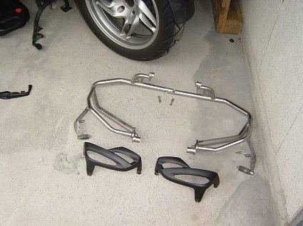

...χωρις να χανω τον χρόνο μου αφαίρεσα τα προστατευτικά πλαστικά των κυλίνδρων καθως και τις σιδεριές για να εχω φυσικα και την ανεση να δουλεψω !(..... ο ελεγχος αργοτερα πρεπει να γινει σε θερμοκρασια γυρω στους 35 βαθμους...δηλαδη σχετικα κρυος κινητηρας)

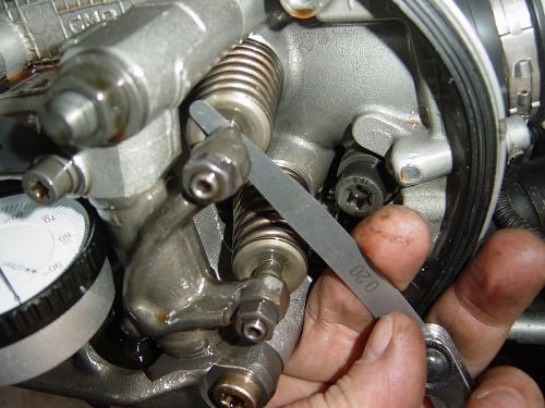

...παιρνω λοιπον το εργαλειο με τα φιλερακια και ελέγχω !...εδω αναφερω οτι στο Boxer τα εργοστασιακα κενα ειναι 0,30 για την εξαγωγη και 0,15 για τις βαλδιβες της εισαγωγης !!!
σε καθε μοτοσυκλετα και αναλογος με την χρηση και την συντηρηση οπως καταλαβαινετε υπαρχουν διαφορετικες παρεκλησεις και διορθωσεις και ετσι θα αναφερω απλα οτι σε μενα μονο σε μια απ τις τεσσερεις εισαγωγες περνουσε και το 20αρι φιλερακι εκει που επρεπε να περναει μονο το 15αρι ...
....και στις τρεις των τεσσαρων βαλβιδων των εξαγωγων περνουσε το 35αρι φιλερ ενω επρεπε να περναει μονο το 30αρι ....ενω σε μια περνουσε με ανεση ακομα και το 40αρι!

...ο μηχανισμος λειτουργει ως εξης!....υπαρχει πισω απο καθε βαλβιδα μια βιδα που εφαρμοζει μεσα της ενα μικρο αλενακι και βιδωνοντας την μικραίνουμε τα κενα αναμεσα στη βαλβιδα και το εμβολο που την σπρωχνει!!!....αυτη η βιβα ειναι κοντραρισμενη για να μην χανει την ρυθμιση της με ενα παξημαδι που βιδωνει πανω της και την κραταει στη θεση της!...το λοιπον εφαρμοζουμε ενα 10ρακι γερμανικο κλειδι στο παξιμαδι που κραταει σαν κοντρα την βιδα και κραταμε σφιχτα την βιδα με το αλενακι ξεβιδωνουμε λιγο το παξιμαδι να χαλαρωσει!....το κραταμε σφιχτα στη θεση του και γυρναμε περιπου 15 μοιρες την βιδα με το αλενακι !....σταθερα κραταμε με δυναμη την βιδα στη θεση της χωρις να αφησουμε χαλαρο το αλενακι και σφυγγουμε χωρις πολυ δυναμη το παξιμαδι παλι να κρατησεις κοντρα!...δοκιμαζουμε με το φιλερακι και για περιπου 0,05 του χιλιοστου εχουμε ηδη διορθωσει !!!..αν περναει παλι το μεγαλυτερο τοτε με την ιδια διαδικασια διορθωνουμε λιγες μοιρες ακομα!...ειναι πολυ πιο ευκολο απο οσο ακουγετε αλλα θελει οπως ειπα προσοχη και ακρίβεια!
...εγω μέτρησα και ξαναμετρησα για να ειμαι σιγουρος πολλες φορες !!!...το αποτελεσμα ειναι στο τελος να ειμαι εντελως σιγουρος για τις μετρησεις μου και απολυτα ευχαριστημενος να ξανακλεισω τα καπακια ...να περασω τα μπουζακια στη θεση τους ...να συμπληρωσω γυρω στα 150 γραμμαρια λαδι που χαθηκε και να πατησω τη μιζα να απολαυσω το ........"κελάηδισμα!!!"
....το εργαλειο δουλευει ρολοι!!!!.....μια ομορφη μερα αρχισε και η εβδομαδα ξεκινησε καλα!!!
