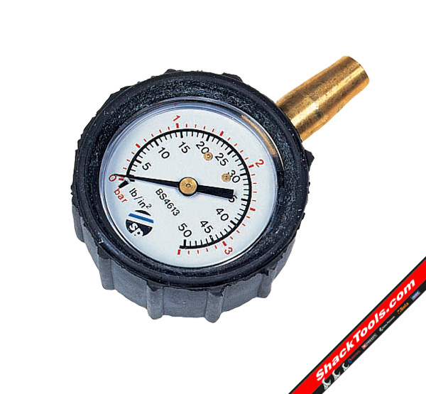

Πέρα από αυτό, όταν βλέπεις χαμηλή ένδειξη από το σύστημα και πας να τα φουσκώσεις, τι βλέπεις στο μανόμετρο;
Αν βλέπεις το ίδιο (χαμηλά) τότε πράγματι χάνεις αέρα. Αν βλέπεις κανονική πίεση στο μανόμετρο και χαμηλή στο RDS, τότε κάπου τα "παίζει" το RDS σου.

Καλημέρα σε όλους . . . Και γώ κάπου εκεί έβαζα μέχρι τώρα αλλά προχθές πήγα σε εξουσιοδοτημένο πωλητή michellen και μου παρουσίασε ένα εγχειρίδιο το οποίο είχε GS με την πιο πάνω πίεση!!!Στο μανόμετρο πάντα βρίσκω αποκλίσεις αλλά όχι πολύ μεγάλη όπως του RDC.

Να το ξεκαθαρίσουμε.
2.2 bar = 32 psi
2.5 bar = 36 psi.
Το πλέον αξιόπιστο όργανο πάντα είναι το RDC. Για το πως κάνετε τη διόρθωση για να βάζετε τη σωστή πίεση με το όργανο του βενζινάδικου, το περιγράφει αναλυτικά το μάνιουαλ της μηχανής.
Με ζεστά λάστιχα μην κάνετε τον κόπο να προσπαθήσετε να πετύχετε την σωστή πίεση.

Οπως βλεπεις και στο ποστ του gemara, 3,2bar=45psi. Αν δεις καπου πανω στο λαστιχο γραφει max presure:42psi. Αρα αυτα που λεει ο λαστιχας δεν γινονται. Διαβασε το manual της bmw και θα καταλαβεις. Οι διαφορες που βλεπεις αν ειναι πραγματι τοσο μεγαλες , εχεις διαρροη απο καπου. Προσεξε μονο να μετρας τα λαστιχα παντα κρυα!

Δε γίνεται κάτι τέτοιο. Απλώς στο manual περιγράφεται η λειτουργία του.
Χοντρικά αυτό που έχει σημασία είναι ότι εκτός από αισθητήρα πίεσης, διαθέτει και αισθητήρα θερμοκρασίας. Έτσι οι ενδείξεις που βλέπεις είναι μετά από αναγωγή στη θερμοκρασία των 20 βαθμών κελσίου περίπου. Συνεπώς, μετά από ταξίδι δεν υπάρχει αξιόλογη μεταβολή στην πίεση που βλέπεις στο καντράν. Αν σταματήσεις να ελέγξεις όμως σε ένα μανόμετρο, θα την δεις αυξημένη. Σε αυτή την περίπτωση ΔΕΝ ξεφουσκώνουμε!!!! Γιατί μόλις κρυώσουν τα λάστιχα θα λείπει αέρας. Δες τα ποστ του gemara και το δικό μου στην προηγούμενη σελίδα , αν θες κάποιες λεπτομέρειες ακόμα.
