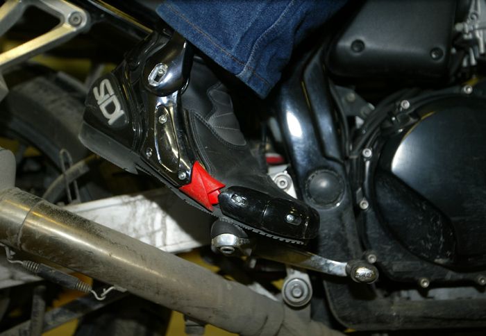

Επιπλέον, μπορεί να αλλάξει τη θέση του κάτω άκρου στο μαρσπιέ και να πατάει με το εμπρός μέρος του ποδιού, ώστε να μην ενεργοποιεί ασυναίσθητα το πίσω φρένο με το πρώτο ενδεχόμενο.
Τοποθετώντας ένα σκληρό ελαστικό που να συγκρατεί (διατηρεί) πιο σφιχτό το πετάλ του φρένου, περιορίζει την απόδοσή του όταν προσπαθήσει να το πατήσει «μηχανικά» ο οδηγός σε περίπτωση πανικού.
Βελτιώνοντας σε αίσθηση και ισχύ το πίσω φρένο θα διορθώσει αρκετά τις επιδόσεις τους. Συνεπώς, κατάλληλα τακάκια, σωστή εξαέρωση και τοποθέτηση σωληνάκι υψηλής πίεσης είναι τα πρώτα στοιχεία που μπορεί να ελέγξει ο ιδιοκτήτης της μοτοσικλέτας.
Τελευταία επιλογή αποτελεί η ρύθμιση του πετάλ κατά τέτοιο τρόπο, ώστε να μην ενεργοποιείται το φρένο στην αρχή της διαδρομής του, περιορίζοντας κατά αυτόν τον τρόπο το ρίσκο του άμεσου μπλοκαρίσματος του τροχού. mototriti.gr
